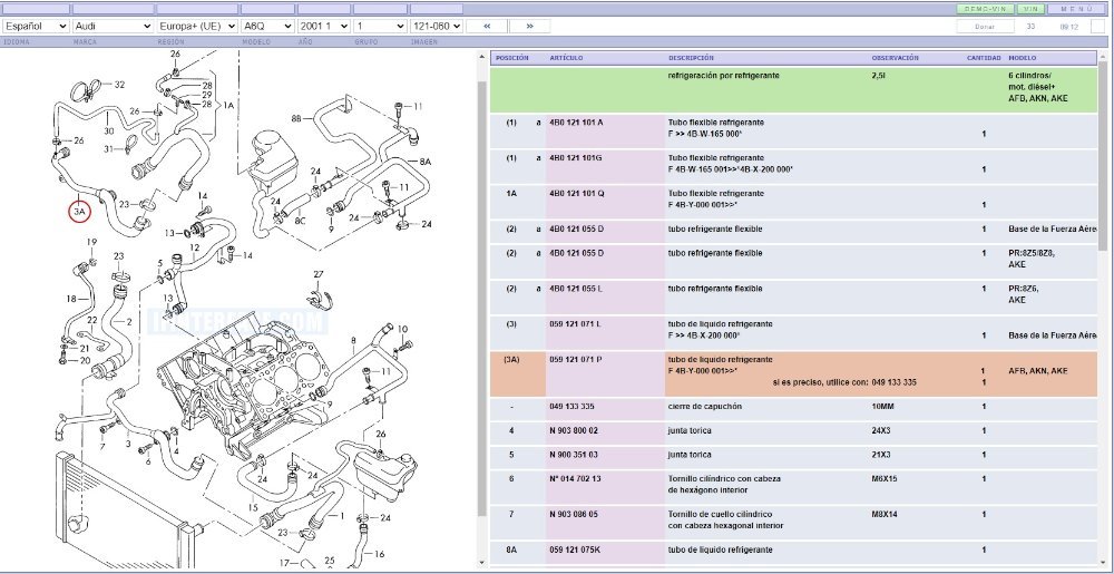

tubo metálico de liquido refrigerante referencia '059121071P' sin stock

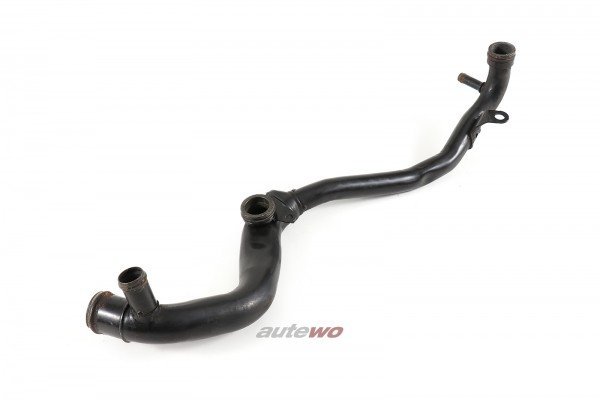

no puedo.. lo lleve al taller de confianza donde me lo reparan siempre, un bosch car service, empezaron a desmontar morro y distribución para ver que pieza era... y al sacarla se rompió por un 'avispero' que se había formado por la corrosión interna
total que la pieza no se puede arreglar (la idea era llevarla a donde reparan los radiadores de coche que la 'inyectan' un polímero para sellarla por dentro, pero ya fue imposible al romperse), tengo el coche parado en el taller hace meses y ya me cobrarían como mínimo toda la mano de obra de desmontar hasta que llegaron a al pieza... y todo eso sin arreglar la avería

AUDI A6 4B SEDAN 2.5 TDI 132KW (180CV) QUATTRO TIPTRONIC DEL 2001 MOTOR AKE

aunque es una pieza muy ´básica' (no deja de ser un tubo con un tamaño/forma específica y varias conexiones a otros tubos, pero sin ninguna complejidad técnica/electrónica/etc.) es difícil de encontrar (o que tengan controlada/catalogada los desguaces) pues, al estar debajo de la distribución, el acceso es costoso...
pero mi coche ya tiene todo desmontado (distribución necesaria incluida) para llegar a la pieza, por lo que necesito encontrarla para terminar la reparación, pues sino tendría que pagar la mano de obra actual sin repararlo y quedarme encima sin coche, cuando todo lo demás está perfectamente
