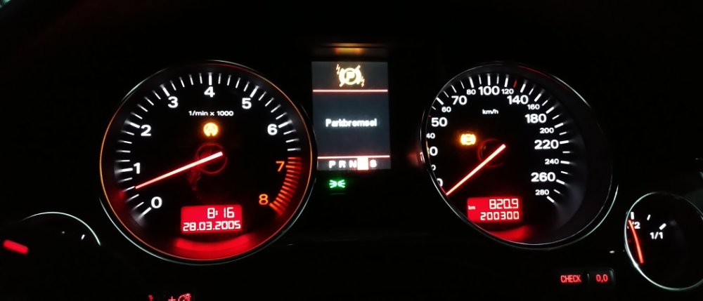

LOZANO Publicado 22 de Diciembre del 2022 Denunciar Compartir Publicado 22 de Diciembre del 2022 Hola muy buenos dias grupo, tengo un A8 de 2.003 4.2, me sale de vez en cuando un simbolo que pita y se quita, elsimbolo es la P del freno de mano, con un rayo en los laterales y una raya en medio, envio fotografia. Tambien se enciende a la vez la luz del abs. ALGUIEN SABRIA DECIRME QUE PUEDE SER, muchas gracias, grupo, saludos Responder Enlace al comentario Compartir en otros sitios web More sharing options...
Carlisu84 Publicado 22 de Diciembre del 2022 Denunciar Compartir Publicado 22 de Diciembre del 2022 es averia en freno electrico de estacionamiento. pasale el vagcom y revisa las pinzas traseras no se hubiera roto el cable electrico. Responder Enlace al comentario Compartir en otros sitios web More sharing options...
LOZANO Publicado 22 de Diciembre del 2022 Autor Denunciar Compartir Publicado 22 de Diciembre del 2022 hace 52 minutos, Carlisu84 dijo: es averia en freno electrico de estacionamiento. pasale el vagcom y revisa las pinzas traseras no se hubiera roto el cable electrico. Muchas gracias por la respuesta, tan rapida. saludoss Responder Enlace al comentario Compartir en otros sitios web More sharing options...
gava Publicado 8 de Enero del 2023 Denunciar Compartir Publicado 8 de Enero del 2023 Es un mal endémico del coche, lo mejor es cambiar el sensor del ABS. Responder Enlace al comentario Compartir en otros sitios web More sharing options...
