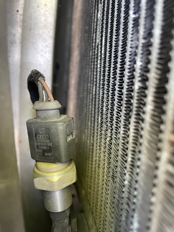

Gracias por la respuesta!!!
He comprobado que la climatización funciona bien pero la temperatura que indica en el FIS no es correcta… ayer marcaba 17 grados a las 18:30 de la tarde 😅
Necesitaria saber donde se encuentra el sensor de la temperatura exterior, lo que encontré es esto (foto adjunta)
