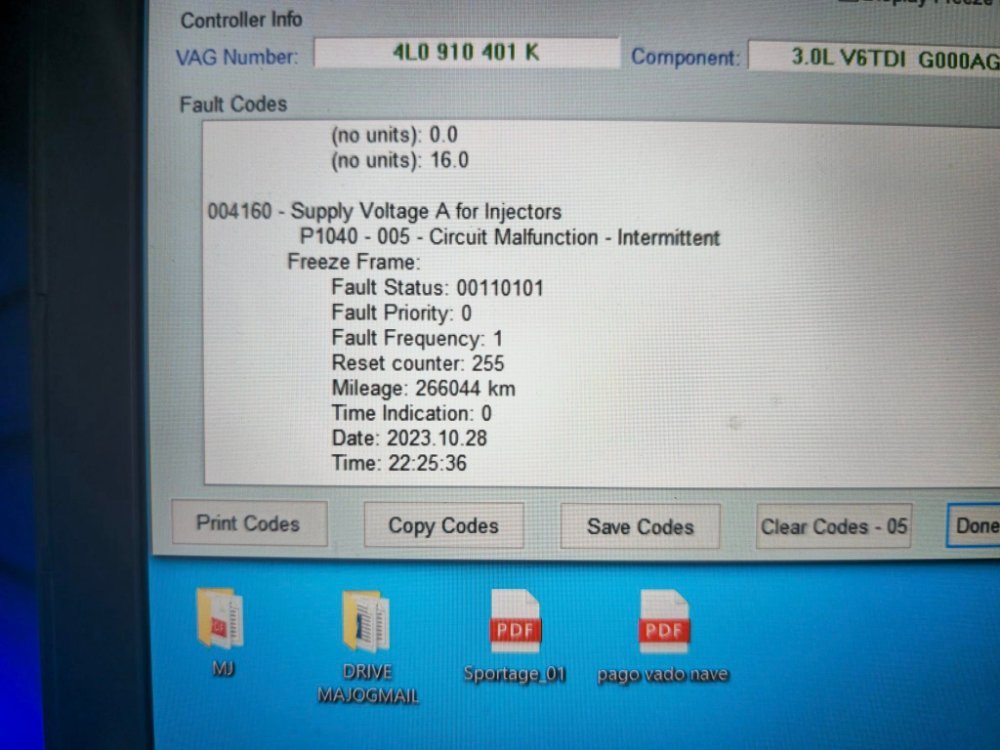

josemaromero Publicado 1 de Noviembre del 2023 Denunciar Publicado 1 de Noviembre del 2023 buenas,Me podeis ayudar con este fallo ? el coche arranca bien ,pero de vez en cuando al apretar fuerte el acelerador el coche se cala ,paro en el arcen y vuelvo a arranacr perfectamente. Responder
fjalonso Publicado 1 de Noviembre del 2023 Denunciar Publicado 1 de Noviembre del 2023 hace 6 horas, josemaromero dijo: buenas,Me podeis ayudar con este fallo ? el coche arranca bien ,pero de vez en cuando al apretar fuerte el acelerador el coche se cala ,paro en el arcen y vuelvo a arranacr perfectamente. Copiado de Autoxuga "El código de fallo P1040 se refiere a un problema con la válvula(s) de inyección A para la alimentación. Este código indica que hay un fallo eléctrico en el circuito de corriente de la válvula de inyección. La válvula de inyección A es responsable de regular el flujo de combustible al motor. Un fallo en esta válvula puede resultar en una mala mezcla de combustible y aire, lo que puede causar problemas de rendimiento del motor, como una falta de potencia o dificultad para arrancar. El fallo eléctrico en el circuito de corriente puede ser causado por varios factores, como un cableado defectuoso, conexiones sueltas o dañadas, o incluso un problema con la propia válvula. Es importante revisar y solucionar este problema lo antes posible para evitar daños mayores al motor. Se recomienda llevar el vehículo a un taller especializado o a un mecánico certificado para que realice una inspección y diagnóstico adecuados. Ellos podrán determinar la causa exacta del fallo y realizar las reparaciones necesarias para solucionarlo." Responder
Davidrl Publicado 10 de Octubre del 2025 Denunciar Publicado 10 de Octubre del 2025 En 1/11/2023 a las 18:24, josemaromero dijo: buenas,Me podeis ayudar con este fallo ? el coche arranca bien ,pero de vez en cuando al apretar fuerte el acelerador el coche se cala ,paro en el arcen y vuelvo a arranacr perfectamente. Buenas tardes,tengo el mismo fallo,lo soluciono?? estoy loco y no se que puede ser gracias de antemano Responder
ximo@6 Publicado 16 de Octubre del 2025 Denunciar Publicado 16 de Octubre del 2025 pues no se como lo solucionaria pero, con los pocos datos que puso, supongo que es un inyector el que falla, el error 05 es un fallo de corriente, puede ser el cableado o el casquillo de unión al inyector Responder
