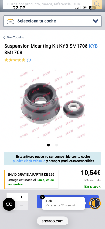

papiborge Publicado 18 de Noviembre del 2025 Denunciar Publicado 18 de Noviembre del 2025 Hola, no se que hacer con la amortiguacion de mi A3 1.8 8L. Desde que cambie las copelas el coche es inestable a la par que hace ruidos. Y las bases que apoyan en el chasis han quedado super elevadas (2-3 cm). Cuando elevo el coche, y estas bajan, la copela se puede mover con la mano de abajo hacia arriba, como si estuviera suelta, podría ser un mal apriete, y en ese caso se podría reapretar sin desmontar? Gracias amigos! Responder
juliaars2000 Publicado 20 de Noviembre del 2025 Denunciar Publicado 20 de Noviembre del 2025 Que copelas has puesto? Dinos marca y referencia. Responder
papiborge Publicado 20 de Noviembre del 2025 Autor Denunciar Publicado 20 de Noviembre del 2025 hace 4 horas, juliaars2000 dijo: Que copelas has puesto? Dinos marca y referencia. Pues exactamente estas kyb con referencias: 1J0412249, 1J0412331B, 1J0412331C Responder

chuanxo Publicado 30 de Noviembre del 2025 Denunciar Publicado 30 de Noviembre del 2025 La copela queda fija entre la presión que hace el muelle y la tuerca de freno del vastago de la botella de suspensión. Si el movimiento es vertical es que la tuerca de freno no hace su función, o porque se haya aflojado, o porque esa no sea la copela correcta, y permita el juego. Saludos.. Responder
