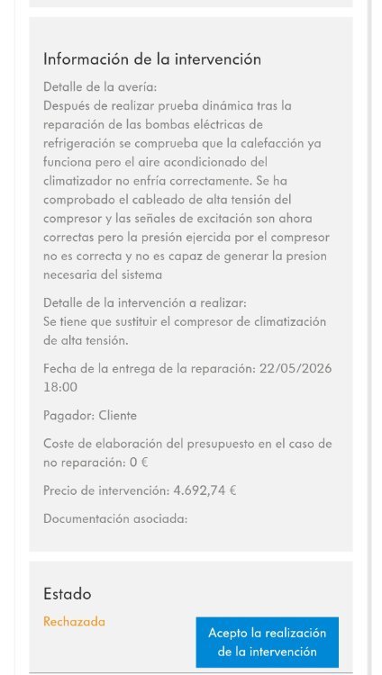

Sito87 Publicado 14 Mayo Denunciar Publicado 14 Mayo Hola, Mi padre tiene un A6 hybrid de 2012, dejo del irle el aire acondicionado y la calefa. Lo llevamos a un Quadis y nos dijeron que había unas válvulas a cambiar (entre las 3 700-800€) pero antes de terminar el coche nos dicen: "La calefacción ya funciona, peeeeero no enfría mucho, debería cambiar el compresor así que 5000€ mas." Es una salvajada no? Voy a decir que no, y buscaré otra opinión. Conocéis de algún taller por barcelona, hospitalet, o cercanias que toquen climatización y sean de confianza? Muchas gracias Responder

Sito87 Publicado 17 Mayo Autor Denunciar Publicado 17 Mayo No enfria nada pero tela la factura de QUADIS de Molins de rei, han metido hasta un put* cepillo de 13€ que cuando he reclamado me dicen "bueno como he hecho descuento te lo he devuelto", una vergüenza. Responder

Sito87 Publicado 26 Mayo Autor Denunciar Publicado 26 Mayo He ido a otro, y me dicen que el compresor vale 3600+IVA. Me podríais ayudar a encontrar uno aftermarket? Me parece una locura... Ya se que el modelo no es muy común pero no he visto ninguno de más de 600€ y hasta 3600... Si sabéis de algún taller especialista en ac por Barcelona también me iría bien. Responder

Sito87 Publicado 4 Junio Autor Denunciar Publicado 4 Junio Al final he pedido en autodoc el compresor que en mi caso era: 8R0260797D aprox. 1000€ envío incluido Me llegó ayer, mirando el del coche efectivamente parece idéntico al que lleva el coche. Lo malo es que en el taller me dan cita para julio para cambiarlo. Ya os contaré como acaba la movida... si sale bien son 2600€ menos que se dice pronto. Muchas gracias a todos! Responder
