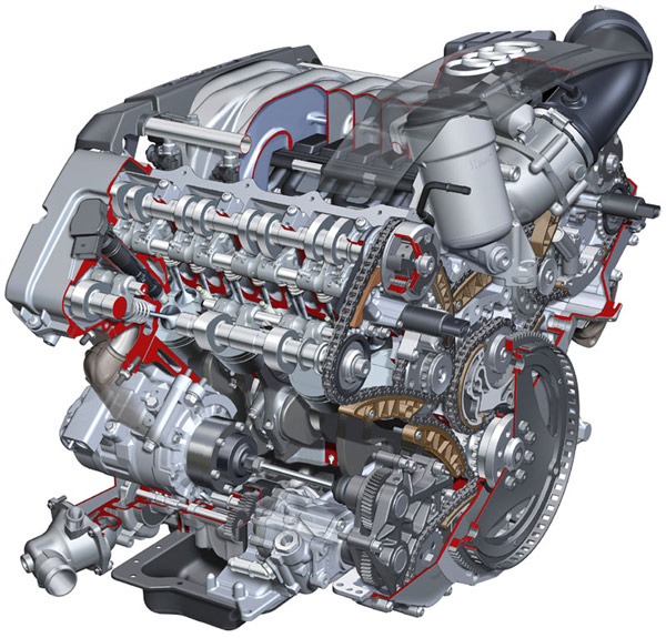

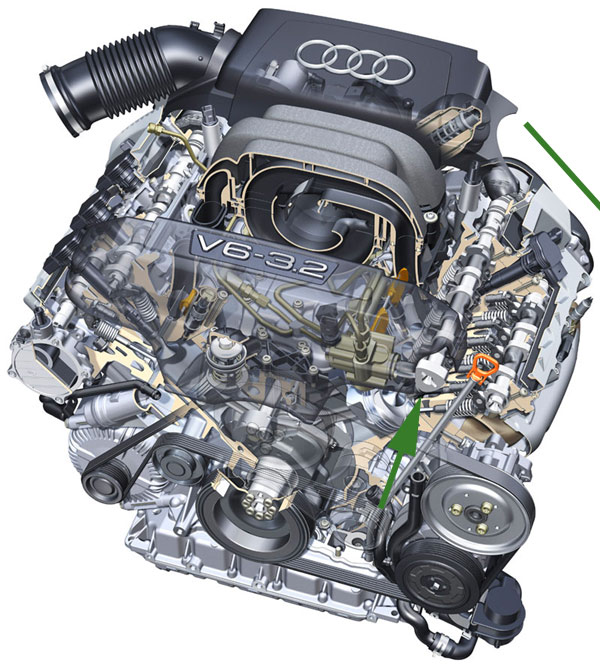

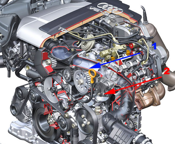

No estoy confundido, la correa dentada es para la bonba inyectora, detras lleva no una sino dos cadenas una de distribucion, que ataca el arbol, y la otra creo que es de servicio, pero la segunda no lo se muy bien, pero nada mas tenga la manera de poner fotos lo vereis muy bien. Es casi como el del A8.

lleva cadena,sino mirar aqui http://www.km77.com/marcas/audi/a6_04/0primera/sumario3.asp
donde pone : Los dos son motores en V a 90°, 90 mm de distancia entre ejes de cilindros, cuatro válvulas por cilindro, balancines de rodillo, distribución por CADENA, colector de admisión variable en dos etapas y control electrónico Siemens (Simos 6). Audi ha abandonado el desarrollo de la culata de cinco válvulas, a favor de la culata de cuatro válvulas con inyección directa.

bubichan, eso se refiere a las dos motorizaciones de gasolina, de 2,4 y 3,1 l.

yo creo que lleva correa tambien viendo las fotos,pero tenia entendido que llevaba cadena,ya que la cadena,no se porque me da,que solo sirve para mover los arboles de levas y la bomba de aceite(como muchos gasolina)de ahi su ubicacion trasera,pero la distribucion princpal sera de correa ;)
