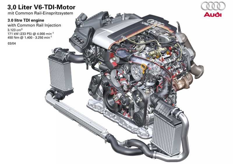

Motor 3.0 TDI V6
Pero lo verdaderamente interesante de este A4 es la incorporación del nuevo motor Diesel V6 3.0 TDI, un seis cilindros de tres litros, que ha debutado con modelos de la talla del Audi A8 y el A6, aunque, en este caso, con una potencia de 205 CV en lugar de 225.
Anuncia unas cifras de potencia y par muy llamativas: 204 CV y 46 mkg de par a partir de 1.400 rpm, datos más propios de una locomotora que de una berlina media…
La gestión electrónica de la caja de cambios tiene en cuenta las aceleraciones transversales o longitudinales y la velocidad con la que pisamos el acelerador para favorecer el dinamismo en
Lógicamente, las prestaciones que anuncia están en consecuencia con las cifras de potencia y par, pues sólo necesita 7,2 segundos para pasar de 0 a 100 km/h y promete una velocidad máxima de 235 kilómetros por hora.
Técnicamente, este V6 de cuatro válvulas por cilindro con inyección directa common rail a 1.600 bares, turbocompresor, sistema de recirculación de gases de escape controlados y accionamiento de cadena para impulsar los árboles de levas y la bomba de aceite, es el primer TDI de seis cilindros de la nueva generación de motores en "V" de Audi y uno de los motores V6 Diesel más ligeros del mundo, pues anuncia un peso de 219 kg y unas medidas muy compactas.

Bien Aduanero, lingote no lo tengo muy visto en el foro, o eso creo, por eso creia que podia equibocarse un poco, pero tu ya hace tiempo que rondas por aqui, y ademas haces muy buenas aportaciones en este foro, asi que no me digas que no sabes que el motor 3.0 Tdi tiene cadena de distribucion, no me lo creo. Me vais a hacer trabajar ehh, pero no pasa nada. Si hace falta la semana que viene os traigo el esquema de mantenimiento y donde esta la cadena en dicho motor. Ademas te dirè que tiene un sistema novedoso de Audi, que consiste en lubricar en las zonas donde mas rozamiento tiene por medio de unos inyectores de aceite que lo hacen en unos ciclos constantes ya programados.

Los motores de seis y ocho cilindros pertenecen a la nueva gama Audi de motores en "V". Como aspectos técnicos llamativos, mencionar que la "V" entre los cilindros tiene 90 grados y que la distancia entre los cilindros es 90 milímetros. También llaman la atención el diseño compacto de los motores y el empleo de una cadena de distribución y válvulas accionadas a través de balancines provistos de rodillos antifricción.

El V6 de cuatro válv ulas con sobrealimentación por turbocompresor y recirculación de gases de escape, controlados y refrigerados por un programa, es el primer TDI de seis cilindros de la nueva generación de motores en "V" en Audi y posee accionamiento de cadena para impulsar los árboles de levas y la bomba de aceite.
Y también el V6 TDI se caracteriza, al igual que el resto de los nuevos motores en "V", por unas medidas extremadamente compactas: la longitud del motor es solamente 444 milímetros. Con esta compacidad, se ha dado además un paso de gigante para aligerar el motor, cuyo peso es 219 kilogramos. Por eso, el 3.0 TDI es al tiempo uno de los motores V6 diésel más ligeros del mundo. De esta característica se benefician tanto la potencia específica, como el reparto del peso sobre los ejes del vehículo. Y con ello quedan definidos otros dos parámetros clave que determinan en gran medida el comportamiento dinámico del nuevo A4 3.0 TDI quattro.
