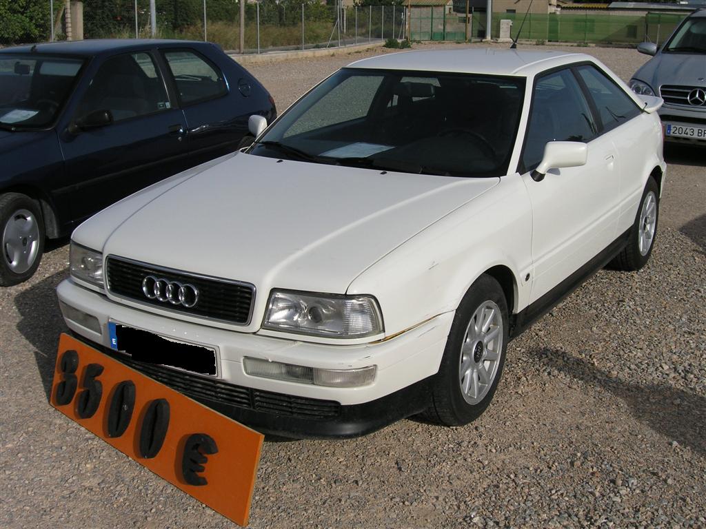

Como este pero en blanco y con otro paragolpes.

Si la motorizacion es 2.3 es ya del restyling, pero creo que los modelos del restyling no llevaban el abs desconectable, solo los primeros modelos. En cuanto a la presion del aceite si q se mantiene alta al ralenti en frio luego el caliente debe de bajar y subir cuando se le da gas.
Es una buena compra, esas llantas le quedan muy bien y de precio no esta mal.
