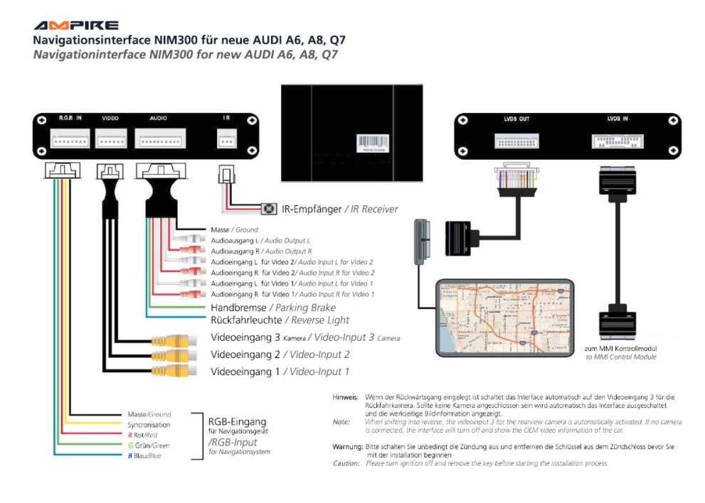

Hola AudiMb tengo un Q7 con navegador aunque sin tv, y estoy muy interesado en instalar el AMI, pero ademas quiero poner un dvd con pantallas en los reposacabezas y si puede ser tambien la tv, (aunque no sea la original) y he visto esto que te pongo mas abajo, entonces me gustaria saber que opciones de instalacion crees tu que tengo, donde lo podria hacer y precios
Muchas Gracias y un saludo
