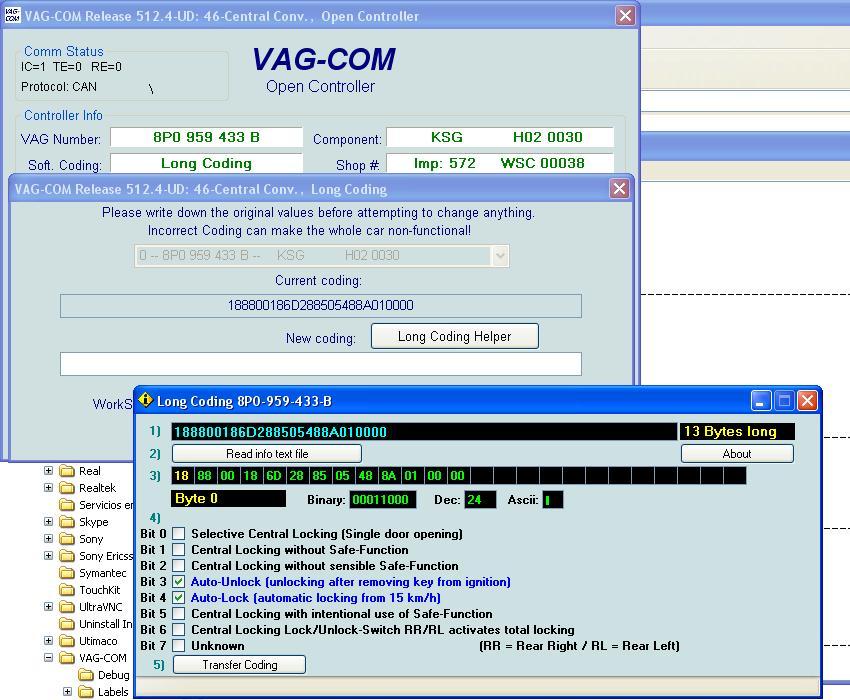

javiii Publicado 9 de Diciembre del 2006 Denunciar Compartir Publicado 9 de Diciembre del 2006 pues eso chicos, que soy un manazas, he entrado en el modulo 46 para activar el cierre confort y parece que la he liado, el caso es que no conseguia que el coche hiciera lo que yo queria y vi que el canal 0 ponia que restauraba los valores de fabrica asi que en el canal 0 di a grabar, en este canal la unica opcion es esa, grabar, no hay opcion de cambiar el valor. total que me bajo del coche y me doy cuenta que el mando no funciona, la llave si funciona, me abre y me arranca el coche, pero los botones no hacen nada. alguien sabe como solucionarlo? un saludo! Responder Enlace al comentario Compartir en otros sitios web More sharing options...
Graphco Publicado 9 de Diciembre del 2006 Denunciar Compartir Publicado 9 de Diciembre del 2006 pues eso chicos, que soy un manazas, he entrado en el modulo 46 para activar el cierre confort y parece que la he liado, el caso es que no conseguia que el coche hiciera lo que yo queria y vi que el canal 0 ponia que restauraba los valores de fabrica asi que en el canal 0 di a grabar, en este canal la unica opcion es esa, grabar, no hay opcion de cambiar el valor. total que me bajo del coche y me doy cuenta que el mando no funciona, la llave si funciona, me abre y me arranca el coche, pero los botones no hacen nada. alguien sabe como solucionarlo? un saludo! I am not sure if I had understand well... But I think you have to Recode with LONG CODING option..write down the HEX key in you Auto SCAN (46Channell) and then recode with the old key that you have saved ...Or better send the whole autoscan ( CAN version?) Which car model Ciao Responder Enlace al comentario Compartir en otros sitios web More sharing options...
javiii Publicado 9 de Diciembre del 2006 Autor Denunciar Compartir Publicado 9 de Diciembre del 2006 pues eso chicos, que soy un manazas, he entrado en el modulo 46 para activar el cierre confort y parece que la he liado, el caso es que no conseguia que el coche hiciera lo que yo queria y vi que el canal 0 ponia que restauraba los valores de fabrica asi que en el canal 0 di a grabar, en este canal la unica opcion es esa, grabar, no hay opcion de cambiar el valor. total que me bajo del coche y me doy cuenta que el mando no funciona, la llave si funciona, me abre y me arranca el coche, pero los botones no hacen nada. alguien sabe como solucionarlo? un saludo! I am not sure if I had understand well... But I think you have to Recode with LONG CODING option..write down the HEX key in you Auto SCAN (46Channell) and then recode with the old key that you have saved ...Or better send the whole autoscan ( CAN version?) Which car model Ciao Ok, I'll try that, my car is an a3 8p thank you Responder Enlace al comentario Compartir en otros sitios web More sharing options...
javiii Publicado 10 de Diciembre del 2006 Autor Denunciar Compartir Publicado 10 de Diciembre del 2006 pues eso chicos, que soy un manazas, he entrado en el modulo 46 para activar el cierre confort y parece que la he liado, el caso es que no conseguia que el coche hiciera lo que yo queria y vi que el canal 0 ponia que restauraba los valores de fabrica asi que en el canal 0 di a grabar, en este canal la unica opcion es esa, grabar, no hay opcion de cambiar el valor. total que me bajo del coche y me doy cuenta que el mando no funciona, la llave si funciona, me abre y me arranca el coche, pero los botones no hacen nada. alguien sabe como solucionarlo? un saludo! I am not sure if I had understand well... But I think you have to Recode with LONG CODING option..write down the HEX key in you Auto SCAN (46Channell) and then recode with the old key that you have saved ...Or better send the whole autoscan ( CAN version?) Which car model Ciao Ok, I'll try that, my car is an a3 8p thank you I tried that and still no working, the remote control seems to be dead. I recoded with long coding option, I used the long code I found in a previous autoscan log. in spanish: pues eso que sigue sin funcionar, el mando parece estar muerto he recodificado en modo long coding con un long code que tenia de un log anterior del autoscan del vagcom alguna idea? un saludo Responder Enlace al comentario Compartir en otros sitios web More sharing options...
