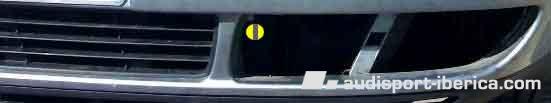

3:Abrir el tapón de vaciado del radiador, que se encuentra en la parte izda. (Para acceder a él hay que sacar la rejilla izquierda del frontal de plástico del parachoques tirando de ella, yo lo hice con un alicate).
Fichero Adjunto  tapon.jpg   4,88K   80 Número de descargas.

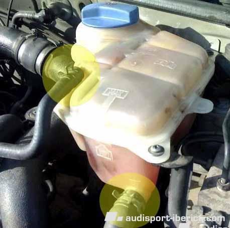

4: Una vez vaciado, quité el vaso de expansión soltando los 2 manguitos que lleva y aprovechando para limpiarlo por dentro.
Tenía un poso fangoso bastante grande.
Fichero Adjunto  vasoexp.jpg   57,66K   41 Número de descargas

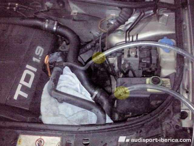

5: Enchufé una extensión de manguera a cada manguito. Una me servía para insertarle agua con una manguera y la otra para que saliera el agua. Le di presión a la manguera, hasta que el agua salío límpia.

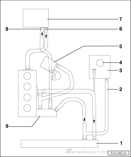

Fichero Adjunto  A19_0015.png   24,62K   63 Número de descargas
Fijate en el esquema. De la manera que lo has hecho solo has "limpiado" el radiador (1).
Intenta vaciar el circuito desempalmando el manguito bajo del radiador, si cambias el termostato ya se vaciará. El sistema del agua a presión iria bien para limpiar el radiador de la calefacción (7), que seguramente estará peor que el principal.
Saludos.
PD:
9.- Bomba.
3.- Vaso expan.
5.- Radiador aceite.

Mil Gracias Tolo. Ya tengo el termostato, al cambiarlo supongo que saldrá todo el anticongelante viejo.
