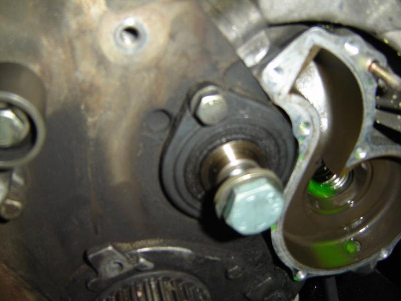

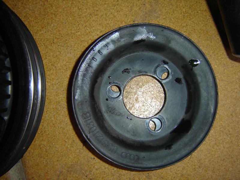

18Turbo Publicado 7 de Febrero del 2007 Autor Denunciar Compartir Publicado 7 de Febrero del 2007 Hasta aquí bien pero queremos poner una bomba de agua nueva (y ya puestos que la bomba sea de bronce). Buena calidad para que dure muchos años (más que la que lleva el coche). Para esto necesitamos quitar la polea del centro y que tiene sólo un tornillo de 24 mm. La dificultad radica en que hay que atrancar esta polea para que no se mueva, nada que podamos hacer: Esta es la polea: Responder Enlace al comentario Compartir en otros sitios web More sharing options...

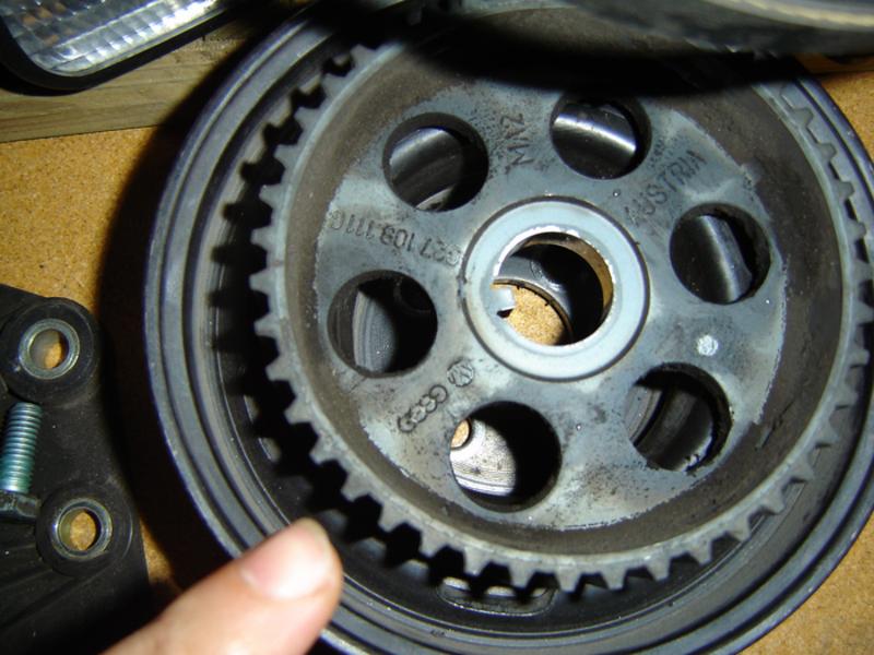

18Turbo Publicado 7 de Febrero del 2007 Autor Denunciar Compartir Publicado 7 de Febrero del 2007 Quitemos algunas cosas más que nos molestan para quitar la bomba: Su correa (la de la bomba) se quita quitando el platillo que sale con 3 tornillos de allen y sujetando la leva trasera con una llave de fontanero: Responder Enlace al comentario Compartir en otros sitios web More sharing options...
18Turbo Publicado 7 de Febrero del 2007 Autor Denunciar Compartir Publicado 7 de Febrero del 2007 Aquí está la correa: Responder Enlace al comentario Compartir en otros sitios web More sharing options...
