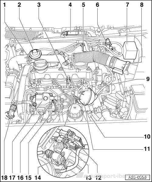

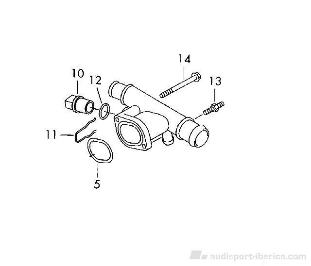

Hola, mi audi tarda mucho en arrancar en caliente y en la bíblia de audi pone que es 50% batería y 50% sensor líquido refrigerante.
La pregunta és, dónde va situado el sensor del líquido refrigerante? es el que va en el manguito del radiador?
Mi modelo es A3 1.9 TDI 90cv del 98 ALH.

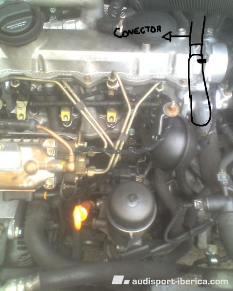

Hola gente, a ver, he mirado el "brico" de la resisténcia y he ido a comprarla pero me surgen dos dudas.
La primera es que no estoy muy seguro de donde va la exactamente resisténcia. Si va donde yo creo, tengo el "inconveniente" de que yo sólo tengo dos cables y en las fotos que tiene puestas salen cuatro.
La segunda duda que se me plantea es a la hora de comprar la sesisténcia, he mirado en varias tiendas de elctrónica y no tenian de 2k pero me han recomendado llevarme una de 2k2, me han dicho que es prácticamente lo mismo.
Le he enviado un mensaje al compañero de vag club a ver si me hecha una mano para identificar el cable que tengo que tocar.
