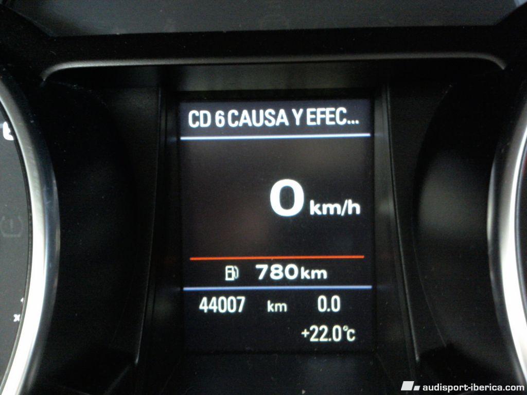

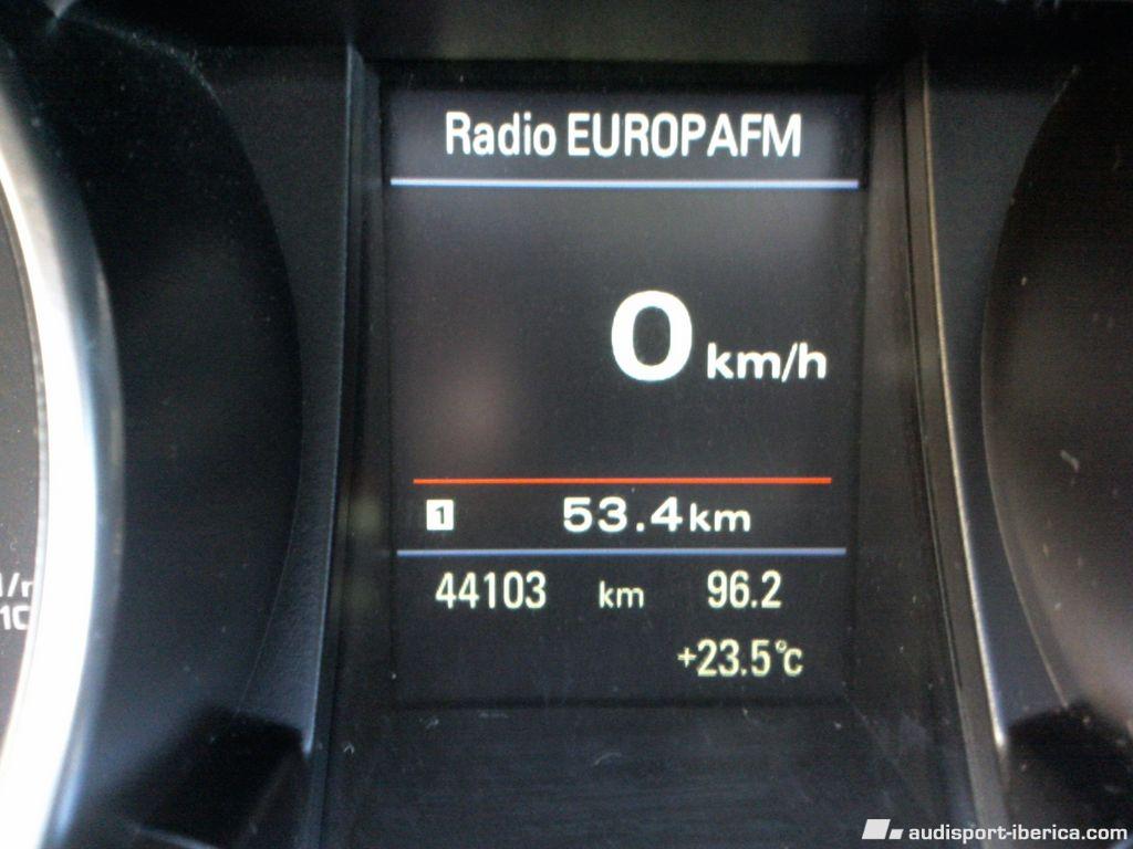

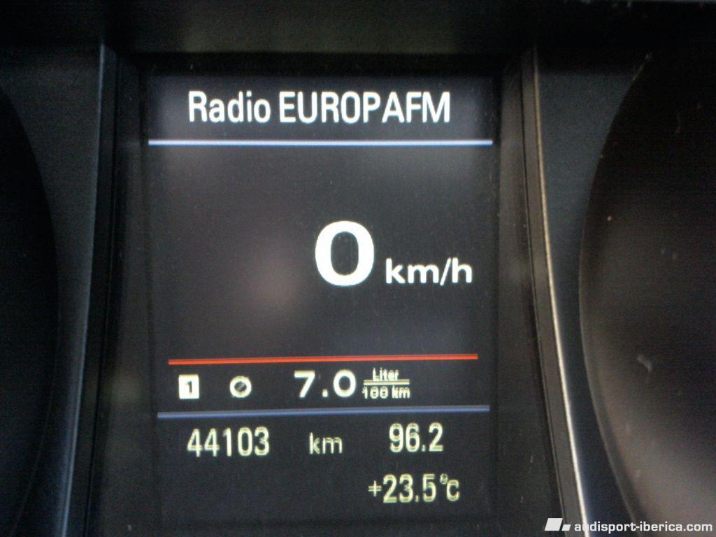

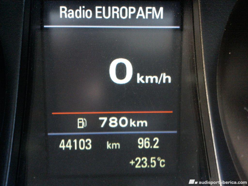

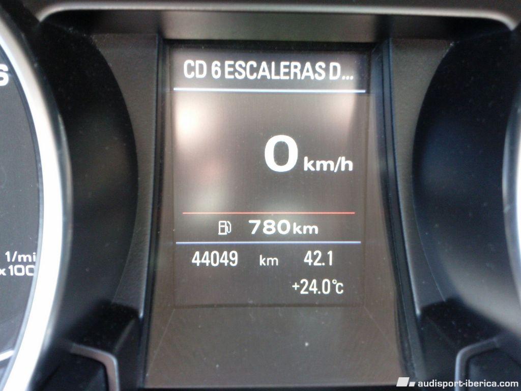

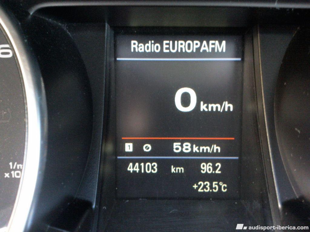

Pues como he tenido el dia libre y tengo una nena que no para de crecer y crecer...nos ponemos rumbo a Murcia...necesita ropa de temporada...
Este es el resultado:
...no entendéis nada,verdad? Yo tampoco!! :conf:
Aunque lo mejor está por llegar... :unsure:

Pues de regreso a casa y cuando quedaban pocos kilometros para llegar...salgo de la autovía...atravesando el casco urbano a la llegada de un semaforo en rojo y me veo esto!!!!! :huh: :o :blink: :shocked:
... :conf:
Editado por Mar77
Enlace al comentario
Compartir en otros sitios web
...y esta es la "merendola" que mi coche ha degustado hoy... :laugh:
...respetando al máximo los limites de velocidad...siendo adelantada por camionetas,furgonetas...alguna pitorraica y miradas de... :conf: ..."mursianicos" en general!! :laugh::flwrs:
¿Qué opináis vosotros?
Saludos! :thumbsup:

Puede ser que cuando la gasolina haya estado mas barata...igual sí,y mas si tú lo has visto...pero a 1,38€ en Repsol y con autonomía "0" desde 10km...y saliendo de casa..este es mi resultado.
A lo que comentas después sobre el tipo de conducción...antes tenía mis dudas de que fuese eso lo que sucedía...pero ahora no me vale por que tanto ayer como el día anterior mi intinerario fue el mismo...100% autovía y respetando totalmente los límites... :conf:
Aquí falla algo desde siempre...que en Audi no han sabido responderme nunca...solo eso,que si voy mas alegre y luego voy suave sucede esto...y estoy segurísima de que no están en lo cierto.
No entiendo del tema... :unsure: ...¿puede ser algún sensor de madición o algo!!? qué se yo!!? :(
Decir que este hilo lo he abierto por lo que comenté en este otro,que no es posible que mi coche consuma tanto con la forma de conducir que tengo... :(

Gracias por tu respuesta...y por las ideas! :flwrs:
Ayer lo guardé como os pongo en la última foto...780km de autonomía y hoy en 50km me ha bajado hasta los 730km de autonomía...todo por autovía a 110km/h... <_<
No tengo la MicroSD para pasar las fotos...mañana las subo.
Lo de los 800km...eso ni en sueños en los dos años y medio que tiene el coche...ya digo...máximo 624..
Mi marido dice que me estoy obsesionando... :laugh: pero es que es preocupante...dado los consumos que dais algunos,¿o no?.
Yo le voy a hacer un seguimiento,si no me convence haré lo que Labomba me aconseja,lo llevaré a Bosch...y si con todo eso sigue igual pues nada..."ajoyagua". :laugh:
