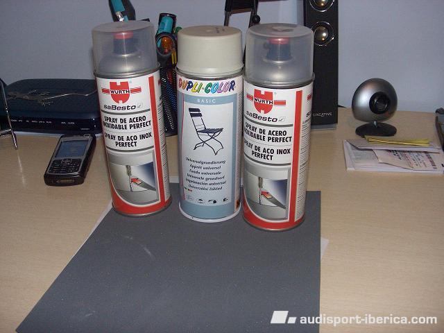

Yo ya tengo la pintura pedida. Ya hace tiempo que vi el post de laly que fue la primera en poner un post sobre pintar las molduras, pero no me decidia, pero al ver el de MoratA y todos los que lo han hecho y hn posteado en su hilo me he animado Salu2! -
