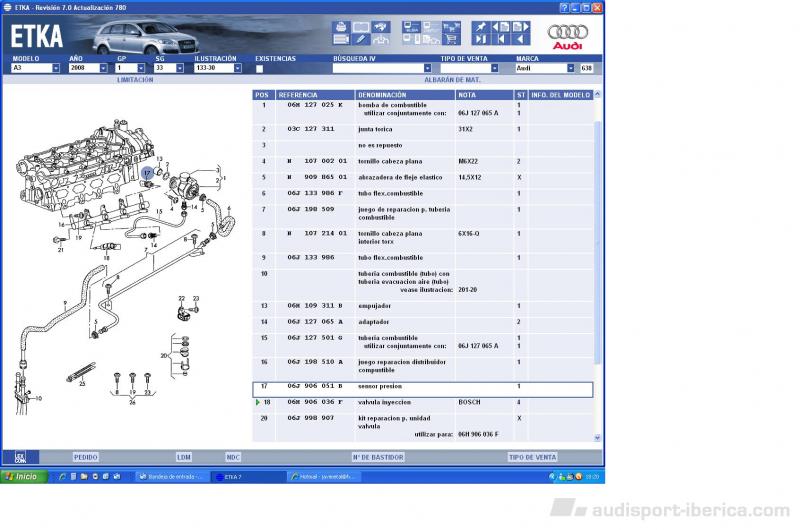

Te paso el detalle de ETKA El sensor de presión que me cambiaron es el que tienes con el número 17 con el fondo blanco. La referencia es la que tienes en ETKA 06J906051B, y el precio es 46,06 euros. El filtro de combustible: Ref. 1K0201051C, precio 32,61 euros Saludos
Yo en tu lugar lo último que haría es refinanciar el Valor Mínimo Garantizado, porque terminarás pagando una burrada de intereses, a parte de lo que ya has pagado. Es buen momento para que vayas poniendo tu coche a la venta para ver si le puedes sacar algo mas que el Valor Mínimo Garantizado que te va a pagar AUDI en febrero. Si en estos meses ves que mas o menos le vas a sacar lo mismo, antes que vendérselo a un particular se lo daría a AUDI, que por lo menos sabes que luego no te va a reclamar nada. A mi me vence la opción futuro en marzo. Tengo un Valor Mínimo Garantizado de 16.500 euros y tengo claro que me lo quedo, porque estoy muy contendo con el coche y en este tiempo he guardado ese dinero. Si tuviera que volver a financiarlo, puerta. Saludos
Si es un 1.8 TFSi te ha podido pasar lo mismo que a mi. A mi me ha pasado con unos 65.000 kms, debido a las impurezas de la gasolina (de bastante mala calidad en España), y sobre todo a mi mala costumbre de apurar demasiado los depósitos antes de repostar. Los síntomas fueron los mismos que los tuyos. El motor se me quedó en limp-mode, no pasaba de 3.000 vueltas, se me encendió la luz amarilla del cuadro de fallo motor, y empezó a arrancar mal. Espero que la solución sea la misma que en mi coche. Como te comentaba, me tuvieron que cambiar la válvula de presión, creo que cuesta unos 50 euros, y el filtro de gasolina, que me dijeron que salió lleno de m****. Con mano de obra me costó unos 195 euros, precio final. Yo lo llevé a Nuñez Automoción, en Segovia. Si lo arreglas en Madrid supongo que te saldrá un poco mas caro. Saludos

Especifica qué motor es. Si es un 1.8 TFSi te puedo comentar alguna cosa. Hace poco me dió exactamente el mismo fallo, y se me quedó en limp mode como a ti. Si es lo mismo que tuve yo, la sustitución de la válvula de presión mas el cambio del filtro de combustible me costaron 195 euros en taller oficial. Saludos
