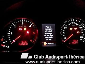

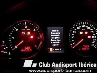

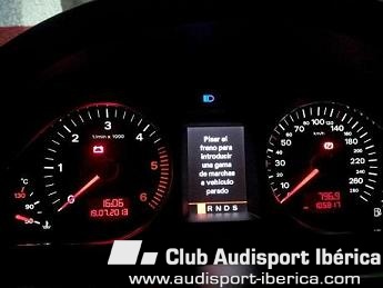

Se debe de encender cuando pones el contacto, lo he visto en un video, estoy deacuerdo contigo, algo hay, pero no creo q este fundida ni anulada, pq tampoco se enciende la luz de cinturon. Seguire investigando. Ah, y lo de sacar km y q en audi no se enteren es posible?. Gracias
çGracias por responder Danielg60, como pongo en un post un poco mas arriba, se encienden todas las que tu dices menos la del cinturon(q si estoy sentado) y la luz amarilla que como dices es un motor, en la primera foto se pueden ver las lucecitas que se encienden.
Cuando piso el boton check realiza el chequeo normal, van apareciendo los distintos indicadores en el fis.
Me acabo de fijar y no se enciende,tampoco el del cinturon, uhhh, esto me huele mal. Se puede cambiar los km reales del conche sin que en audi lo puedan detectar?. voy a intentar subir dos fotos, la 1º para ver el cuadro cuando pongo el contacto y la 2º la unica luz que se enciende que es la luz largas de carretera. Joer no se como se suben las fotos.
