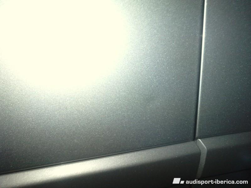

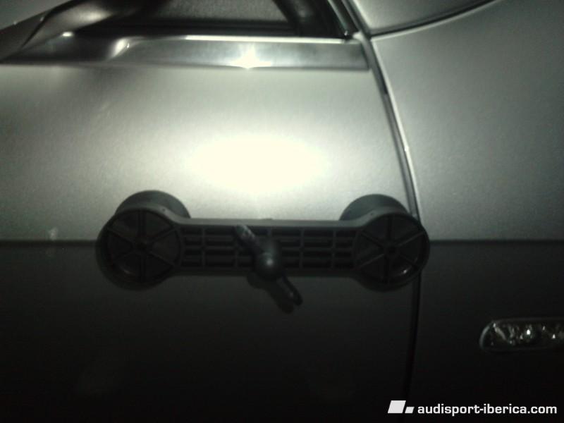

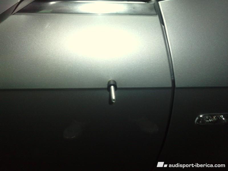

4º Puse la ventosa sacabollos en el tornillo sacabollos y con la ayuda de la palomilla aprete el tornillo hasta que se solto el tornillo de la chapa, cuando se suelta, acojona el ruido que hace, te da la sensacion de que te has llevado la chapa. Al hacer este proceso pueden ocurrir dos cosas, que el adhesivo salga con el tornillo o que se quede en la chapa pegado, no pasa nada se despega facilmente con el liquido que viene en el producto. -

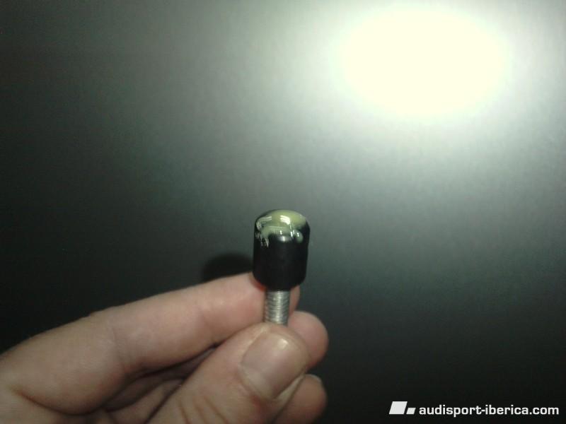

2 º Limpie la zona donde estaba el bollo y acto seguido di el adhesivo en el tornillo sacabollos acorde al tamaño del bollo. -

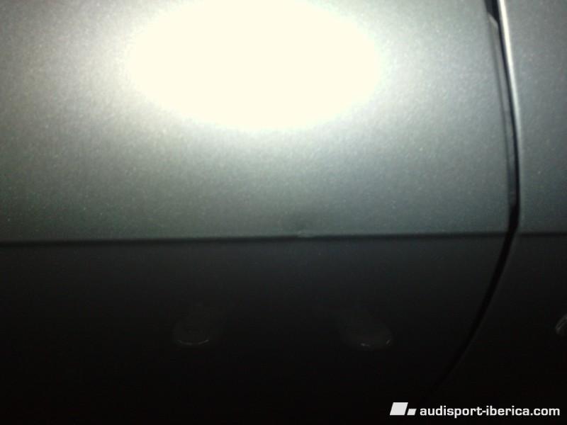

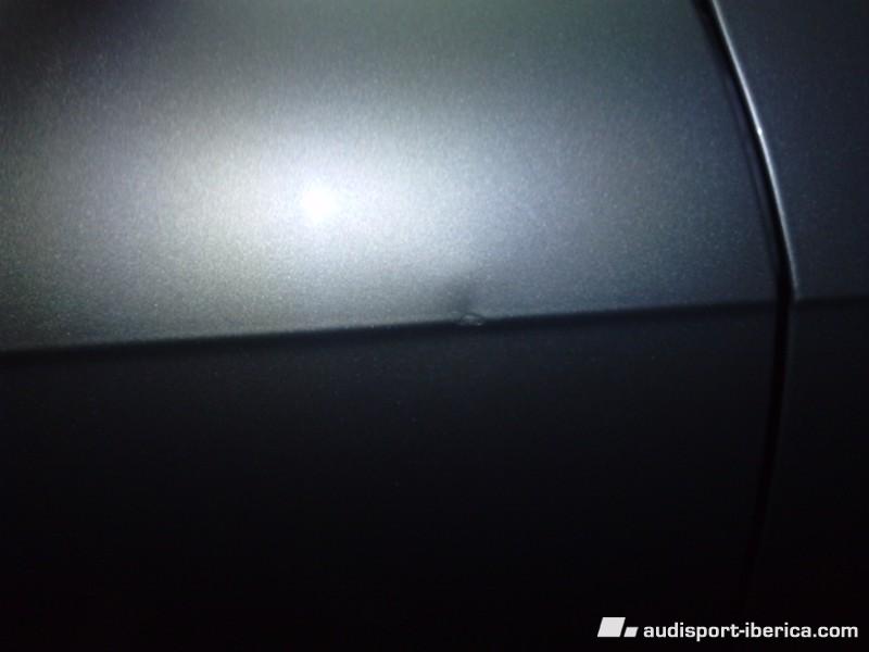

Bueno, me puse manos a la obra: 1º Enchufe la pistola de barritas al mechero del coche, use la barrita de color amarillo que es hasta una temperatura de 23º C, y las rojas son de 23º C para arriba, como en mi caso hacia 21º, por eso use la amarilla. Deje enchufada la pistola al mechero con la barrita 15 min aproximadamente, cuando a cogido la temperatura lo notareis, porque empieza a salir el adhesivo al apretar la pistola. Os pongo la foto de lo que use -

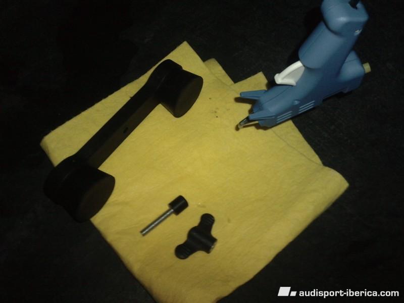

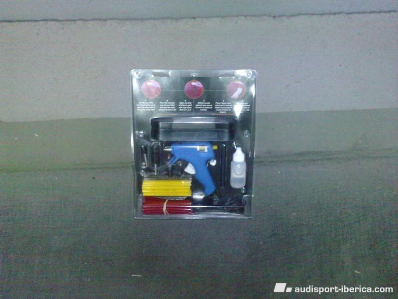

El producto tiene una pistola de barras , dos tipos de barras adhesivas unas rojas y otras amarillas, dos tornillos sacabollos de distinto tamaño, un producto quita adhesivos, una especie de ventosa doble, que lleva un agujero para meter el tornillo sacabollos, y una palomilla para apretar el tornillo sacabollos. Os pongo la foto -

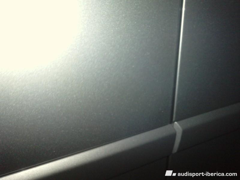

Bueno, resulta que tenia algunos bollos en el coche, de esos que te hace la gente al abrir las puertas, y me dejaron un sacabollos DENT OUT, y la verdad me gusto bastante el resultado despues de usarlo, algunos salieron por completo y otros se disimularon bastante. Os pongo foto del producto -
Impresionante, como queda, muy buen trabajo, eres un manitas . Un saludo.
