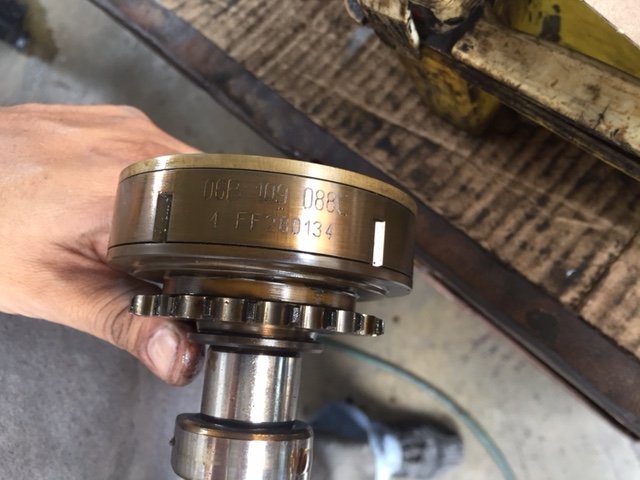

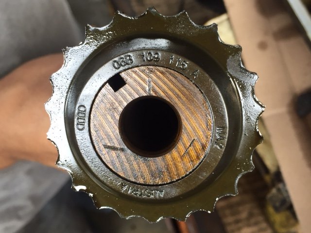

Hola: Estoy a la busca de estos repuestos: 1. 06B109088C (Unidad de Reglaje de Levas) y 2. 06B109115A (Eje de Levas de Escape). Si alguien pudiera darme referencias donde ubicarlos, nuevo o usados, se lo agradeceré mucho. Saludos -

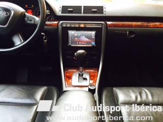

Hola Shadax: El color de la consola no es exacto al tono de negro original, pero encajó bien, no se ve información en el FIS, cuestión que no me pareció bien al principio, pero la diferencia con la Simphony II es enorme, así que el resultado sigue siendo positivo, la nitidez de la pantalla es excelente, las funciones son superiores a la unidad original, los botones del timón funcionan todos y lo más útil para mi es que ahora tengo Bluetooth, cuestión que por razones de seguridad me permite contestar las llamadas telefónicas. Saludos, Giancarlo -

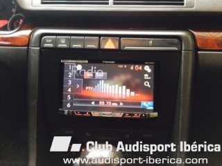

Hola todos: Para contarles que hace tiempo quería cambiarle el Simphony, vi que venden autoradios chinos bonitos, algunos con WinCe 6.0 y otros con la última versión de Android, pero no me hicieron sentirme confiando por la calidad del audio, es así que le instalé un Pioneer, a continuación les mostraré una fotografía y todo lo que utilicé. Instalación Nuevo Autoradio Pioneer: 1. Autoradio Pioneer AVH-X5750BT 2. PAC Swi-CAN (CANBUS) 3. ASWC-1 Axxess Steering Wheel Control Interface 4. Adaptador de Antena: CT27AA56 Connects2 5. Adaptador de Consola: AU2391B Scosche Queda pendiente la instalación de la cámara de retroceso. Saludos, -
