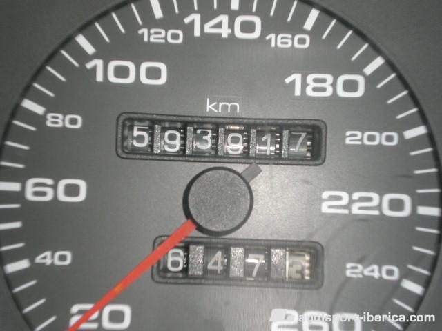

AUDI_200_TURBO responde a Platinos de discusión en Audi 80 / 90 / 100 / A6 C4 / 200 / Cabrio / Coupé
HOLA¡¡¡ mi joya: Audi 2.2 200 TURBO-gasolina-automatico-ABS-año 1.987 593.917 km, con pruebas, adjunto una foto del cuentakilómetros. Funcionando bien hasta el momento, nada de averias graves. Solo ahroa pierde un pco de aceite por la caja de cambios, tendre k solucionarlo. salduos a todos. -
