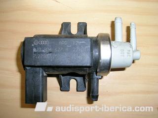

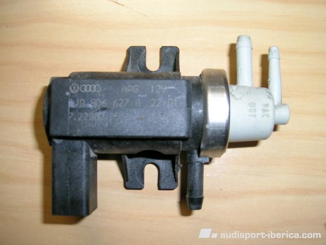

tengo una vibracion que se produce cuando paso de 120km y cargo en curva hacia el lado derecho, al frenar un poco o dejando de acelerar y poner la direccion recta se quita, la vibracion es una vibracion que empieza en la parte delantera derecha y se pasa a todo el habitaculo llegando a botar literalmente el coche, he mirado amortiguadores y estan bien, logicamente problema de equilibrado no es, alguien que me pueda arrojar algo de luz, gracias y un saludo -
mira la electrovalvula del turbo creo que se llama N75 es de color blanca. Un saludo
