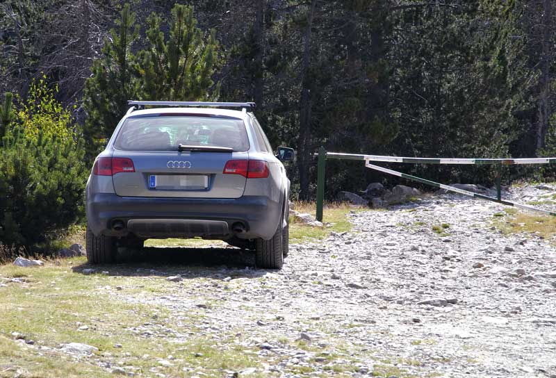

shuttle responde a CMB de discusión en Audi A6 / Allroad C6 (2005 - 2011)
El nuestro también va por pistas . Obviamente, si están en buen estado, va como un tiro. Si hay piedra suelta, lo pasas algo peor (sobre todo por el tipo de llanta y gomas que lleva). La distancia al suelo no ha sido problema, pero eso si, es algo más bajito que el anterior. Saludos -

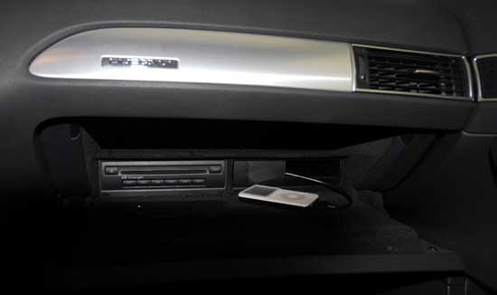

Hola Carles, Mira este link: http://www.navplus.us/forum/viewtopic.php?t=7660 Es de los sitios donde lo he visto mejor explicado. Eso si, necesitas el MMI en color ya instalado. Sino es mucho más complicado. Yo estoy en ello, ya os contaré que tal queda. Mira también la web de www.stagemotion.com y verás todas las cosas que se le pueden poner despues a un A6. Saludos -
Gracias jlgarce, siguiendo tus indicaciones ya tengo el AMI (Audi Music Interface) re-equipado. Todo ha sido exactamente como comentaste. El paso más complicado fue, con diferencia, abrir el hueco posterior de la guantera, el resto muy fácil. En total tardé 1 hora. El iPod funciona perfectamente integrado en el MMI y también se podrán integrar discos USB !!!! -- altamente recomendable !!!!! Al final, yo todavía no le hecho ninguna codificación con el VAG-COM - sabes si es necesario ? en algún foro vi que se pedida recodificar el CAN Gateway activando el MediaPlayer2 - sabes algo del tema ? Cuando pueda os pongo las fotos Lo dicho, muchas gracias jl Saludos
