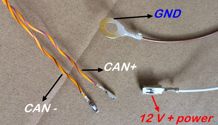

GuillerVks responde a Sukyuken de discusión en Electricidad Audi A3 8V
Hola, ¿Qué cámara es la que te comentó? yo compré una, y que tenía estos conectores que son como lo que dices: El caso, he conectado los CAN en sus respectivos, 6 y 12 de la ficha Gris, y los de imagen también al 6 y 12 de la ficha azúl. el de 12V+ lo he puesto de momento en el positivo de la radio, y el GND en un tornillo atrás donde el maletero para que haga masa. Lo único que, yo sin Vagcom, lo veo por obdeleven en el 5F active VPS_oxoB y VPS_oxoB_msg_bus => Databus entertainment y también probe con Fusible 15, pero nada... no funciona. De todos modos sigo buscando info a ver... que imagino que alguien más lo tiene que tener hecho, no creo que seamos los únicos! a ver si lo conseguimos... Saludos. -

GuillerVks responde a ismaelmegias de discusión en Infotainment Audi A3 8V
Yo en su día en las instrucciones tengo lo siguiente, y así lo voy a poner, como veis no es necesario conectar los cables traseros de la cámara, con las conexiones del "box" en la guantera debería ser suficiente, pronto lo haré... y si hay suerte pongo la delantera xD -

ANDROID AUTO /CARPLAY AUDI A3 8V
Hola, pues es que, como se han juntado unas festividades que tienen allí han tardado mucho en contestar... me ha dicho que de la salida de la interfáz tengo que conectar, el cable rojo de 12V al de 12V Backup Camera azúl y los cables que salen en la parte trasera rojo + y negro - que no hay que hacer nada con ellos, vamos que lo desconecte de donde la bombilla y los enrolle, que no hay que conectar nada ahí. -
