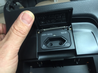

Espero os guste
Solo nos falta montarlo todo y a disfrutar!!!!! Ya podemos bajarnos la freidora y hacernos unas papas fritas [emoji23][emoji23][emoji23][emoji23]

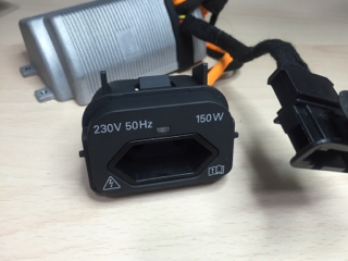

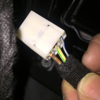

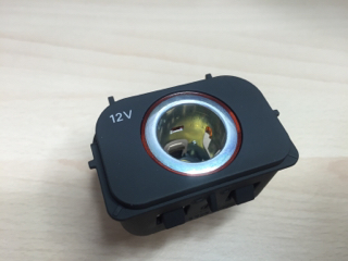

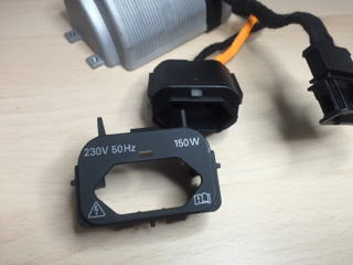

Ese es nuestro conector de 12v,
El conexionado es fácil, tenemos nuestro conector de 12v, cortamos cables y soldamos los pins, el orden es este El pin N1 es masa que va al cable nuestro marrón El pin N 2 es positivo que va al cable amarillo verde El pin N 3 es el positivo de la iluminacion

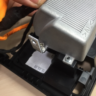

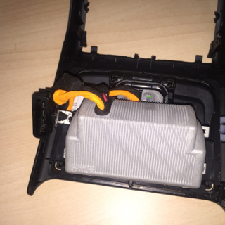

Taladramos y ya podemos colocar nuestro aparato, yo he utilizado tornillos de M3 ya que los de M4 son muy grandes y molestarían, el espacio es reducido

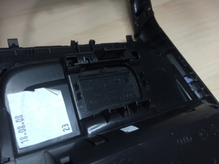

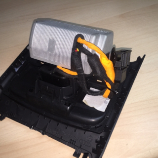

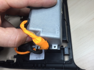

Ahora vamos a mecanizar nuestro panel para dejar el inversor lo mas sujeto posible,lo presentamos por encima y marcamos para luego taladrar, colocarlo de esta misma posición, ya que de la otra molesta y toca con la moqueta

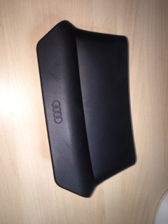

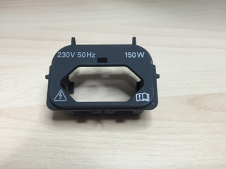

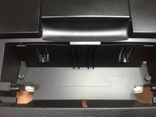

Le colocamos el soporte nuevo a nuestra toma de 220v
No se ve porque ya lo saque[emoji23][emoji23]

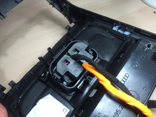

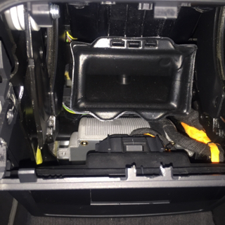

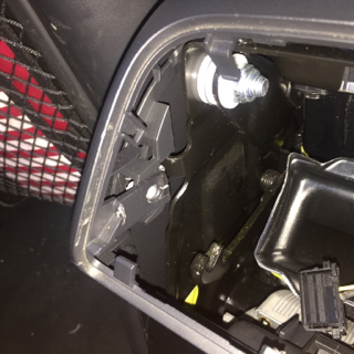

Desmontamos nuestro panel trasero, creo que ya sabemos todos como hacerlo, pero... Sacamos el aireador, y nos encontramos con un único tornillo a la izquierda, para facilitar levantamos el reposabrazos
