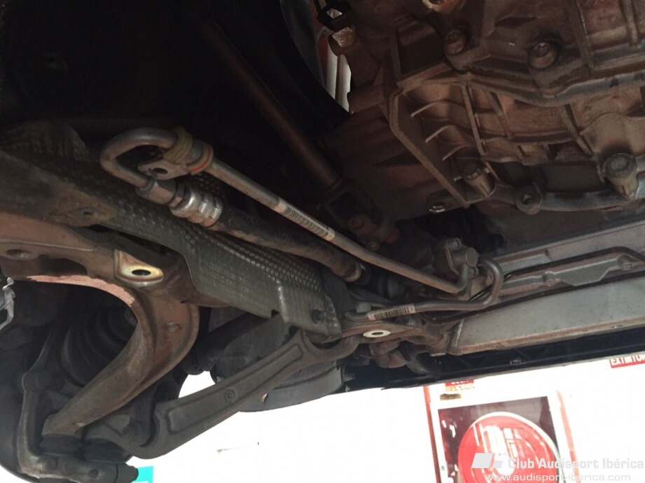

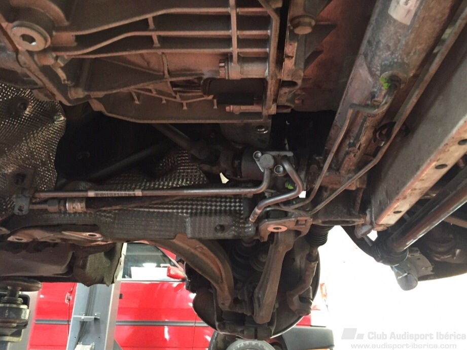

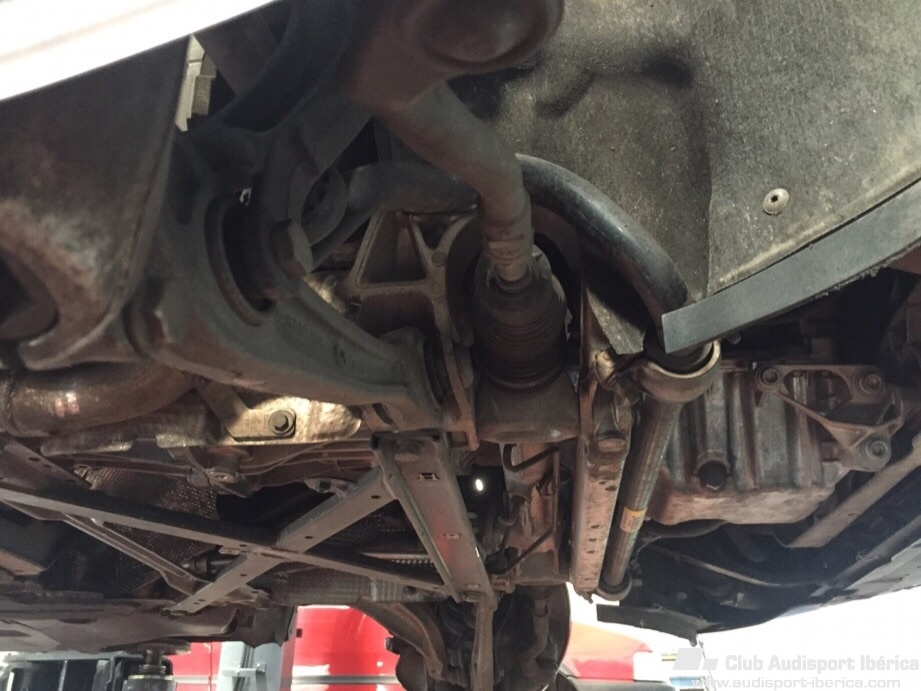

durango96 responde a Tineo de discusión en Audi A4 / Allroad B8 (2008-2015)

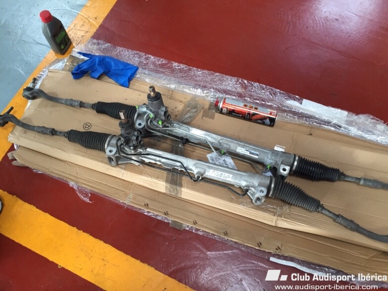

Bueno, pues hoy ha tocado brico, brico.??? Hemos sustituido la cremallera de dirección por la del servotronic. Lamentable que nuestros bichos, algunos, claro, no salgan de serie ya con este extra tan importante. El trabajo ha sido fácil, mecánica pura y dura. Dar las gracias a: A la llave inglesa Alex A la pico de loro, (como no) luismegane Y a los mandos del vag, Jesse Grandes, grandes Yo miraba ??? Es un brico estupendo, y animo a todo aquel que no lo tenga a hacerlo uno mismo- 20413 respuestas

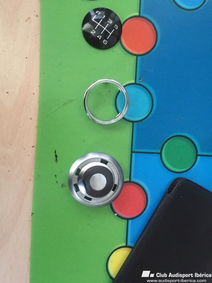

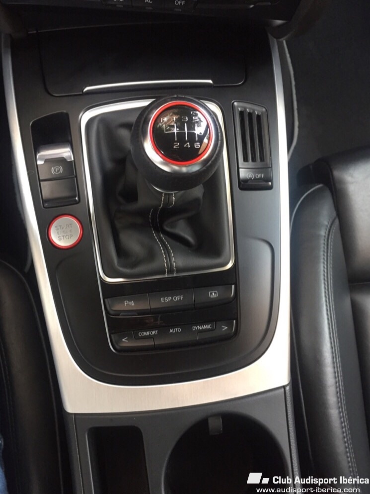

Jajaja!!! No tiene mucho misterio, sale el grupo hsciendo palanca con cuidado de no marcar el pomo, si os fijáis en la foto que puse que salen las tres piezas, en el soporte donde va todo montado hay una zona negra, pues eso es cinta de doble cara a la cual está pegado el cristalito de las velocidades, se ha de sacar esto primero, por detrás tiene unas ranuras, hacer presión con un destornillador hasta sacar el cristalito, no forcéis mucho que se raya. Una ves sacado ya se puede sacar el aro que quedaba al fondo, solo tiene 4 grapas pequeñas! Mochilo!!!! Hay que hacer un brico de esto Espero haber aclarado algo- 20413 respuestas

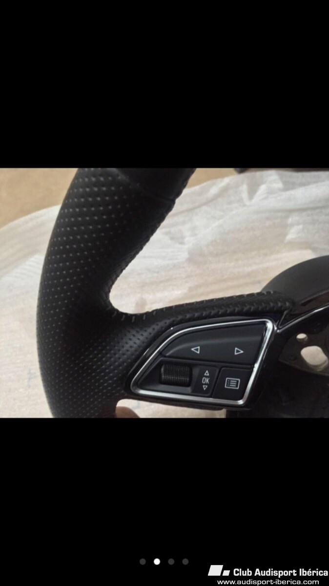

Hola compañeros! Vengo del otro lado del foro a4 b8 jejejee Tengo una consulta haber si me podéis ayudar, la cuestión es que me he comprado un volante chato de un a3, le he cambiado los mandos multifuncion por los míos, la consulta es si me podríais facilitar la configuración del vag del módulo steernig whell. Haber si se pudieran utilizar esos mandos en un b8. Estos son los mandos en cuestión Gracias compañeros !!! Saludos
El aro lo lije con lija al agua muy fina para quitarle el baño que lleva y pueda agarrar bien la pintura, lo pinte con aerografo, pero vaya, que con spray y un poco de maña te quedara igual de bien. Os animo a hacerlo que mola mucho- 20413 respuestas
