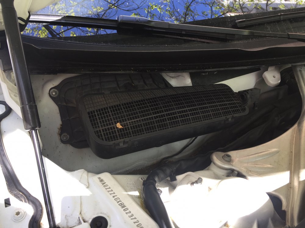

  1. Perdón por la tardanza! Es el pre-filtró del habitáculo! Solo lo ponen en países con mucha contaminación como china o sitos así! En Europa no existe como tal y solo se puede comprar por AliExpress € 3,89 | Filtro de aire de cabina de alta calidad para Audi A6L A7 C7 2012 filtro de aire acondicionado externo ptpt270 https://s.click.aliexpress.com/e/cTkPLMTQ

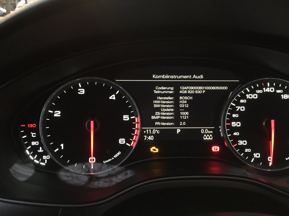

  6. Modo offroad Activación mediante vag com 09 central electric 16 security access 20113 Do it! 10 adaptacion Chaneel 66 Al valor que vosotros tengáis sumar 16 offroad 64 race ( este a mí me sale en el menú pero no funciona ) para modo decorativo mola!

  20. Lo activaste mediante el vag con? Me puedes decir en qué módulo gracias compi una vez más
