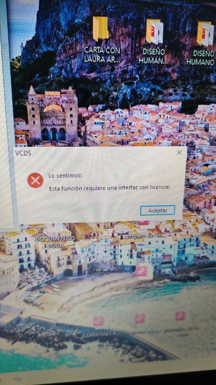

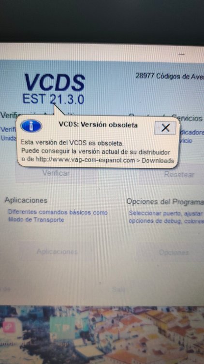

Vale gracias lo intentaré aunque me han dicho q mi coche no lleva codificación de batería tras el cambio -
Problema??tras cambio de alternador batería y motor de arranque
korny1976 responde a korny1976 de discusión en Audi A3 8P (2003-2012)
Pues a ver cómo se hace porque en el módulo 19 gateway necesito el security access y no sé cuál es, -
Yo tengo el vag 12.12 o tendría q ser uno superior? -
En un A3 8pa del 2009?? No me suena y se de lo que me hablas?como se haría ?vía vagcom? -
