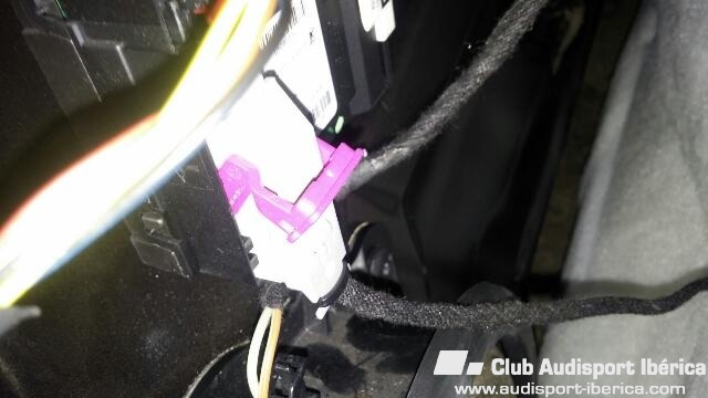

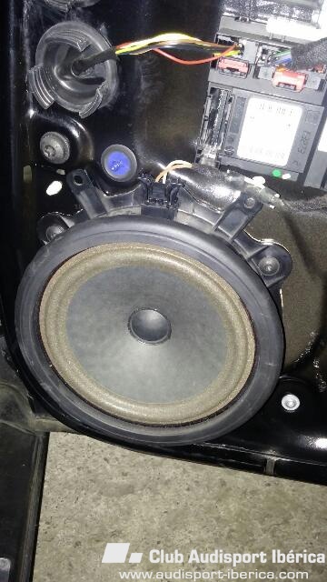

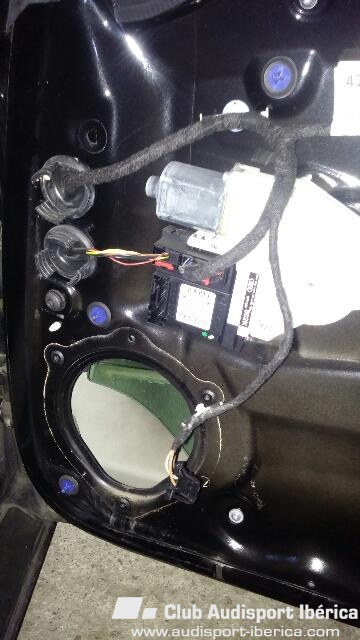

  14. Ayer solte los paneles de las dos puertas delanteras,quit. Los conectores,y les di rc-limpiacontactos los monte y de momento no falla nada
  15. Ami me pasaba lo.mismo lo q hice ayer fue soltar los paneles de las dos puertas delanteras y darles a todos los conectores de cada puerta rc limpiacontactos y parece q funciona!!

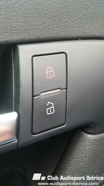

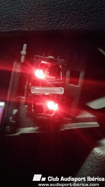

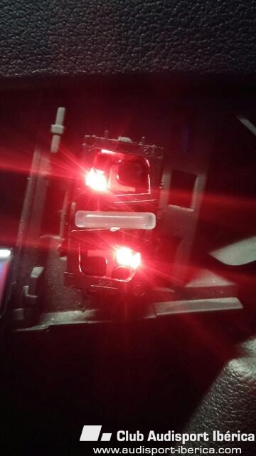

  19. Yo tengo el problema q a partir de 15km/h se cierran las puertas q es lo normal,pero el botón rojo de la puerta no se enciende,sera el botón el que falla?si le doy a cerrar una vez q se ha activado el cierre,si se enciende la luz roja, si no no.

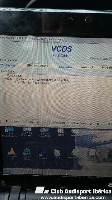

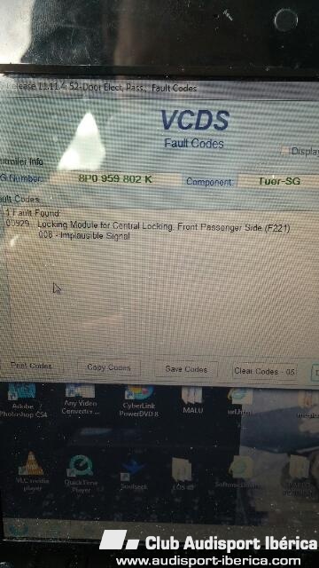

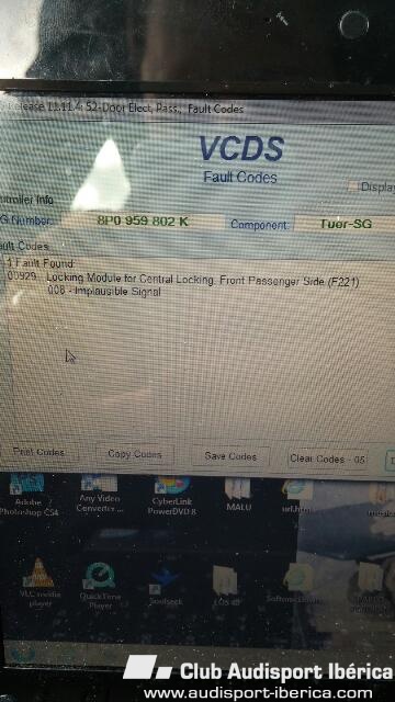

    Fallos Vagcom
    A mi me pasa lo mismo q le pasaba a rioc,no se me ilumina la luz del cierre centralizado,no se si lo habra solucionado,y como.
  23. Esto es un lío,a veces funciona la luz del interruptor y otras no,si le doy a cerrar dos veces se ilumina el les rojo,
