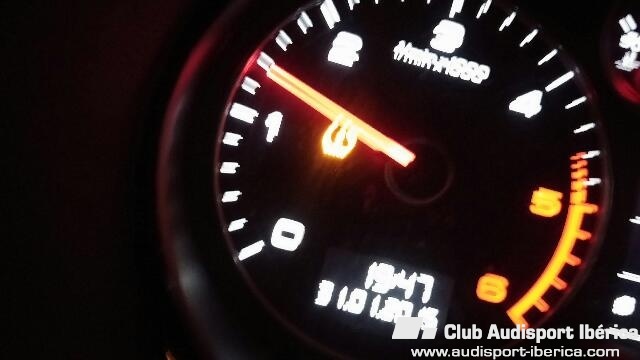

Hola pues vamos a ver tras la instalacion del tpms al a3,he visto.por aqui de como.se podria instalar el hill hold asist asistencia de arranque en pendiente,todo depende de centralitas abs compatibles,y cableado,y un supuesto sensor Longitudinal g251 tengo ref en la.pegatina del maletero 1AT centralita abs,que creo q es valida para el hill hold,en.el vagcom tengo el bit para activar.esta opcion,pero cuando la activo me da fallo del sensor longitudinal de aceleracion g251,no.se si.sale xq no.esta puesto o.que puede ser,a ver si.alguien me puede decir algo al respecto,es un a3 spb del 2009 140cv cambio manual.
solucionado!! tpms sistema monitoreo presion de neumaticos
korny1976 responde a korny1976 de discusión en Audi A3 8P (2003-2012)
Una pregunta:tengo el fis blanco se puede activar esta opcion del.sistema de neumaticos en el fis?x vag? Lo he estado trasteando.y.no veo.opcion de activarlo si no.es de despues del 2011 el coche o.algo asi -
Mi.ref es 1k0 907 379AD -
Bienvenido!por aqui.otro de bilbo
Ahh vale gracias lo tendre en cuenta para la proxima vez! No le reste nada,estaba ya activado.el bit,el cable de la centralita abs lo he cambiado de posicion del 27 al.35 y funcionando!! -
Si tome,lo se pero tan solo.queria q resaltase xq si la gente no leia mi anterior post,por q alo mejor no.les interesaba el tema,solo era por esa motivo,si parece mal se puede borrar -
korny1976 publicó una discusión en Audi A3 8P (2003-2012)
Pues lo dicho,ya esta solucionado!! Tras varios dias de indagaciones y.mi pin de la centralita conectado al num 27 q es donde la mayoria de los bricos decian q iba el pin de la centralita abs,ayer vi un post de el forero moy,quien con la misma ref de centralita abs q la mia lo habia conectado en vez al pin.27 lo tenia en.el pin 35 del.abs,pues lo dicho.me dispuesto a cambiar el pin de posicion y tras ponerlo.en.el num 35 ha funcionado ala primera!!gracias moy!si no llego a ver el post..... a los q vayais a montarlo deciros q no es dificil pero si.entretenido unas . Horas,comprobar la ref de vuestra centralita por q depende de cual sea,el cable q va ala centralita abs puede ir en un pin u en otro,pues lo dicho animaros!!!y gracias a todos por vuestros consejos!!! -

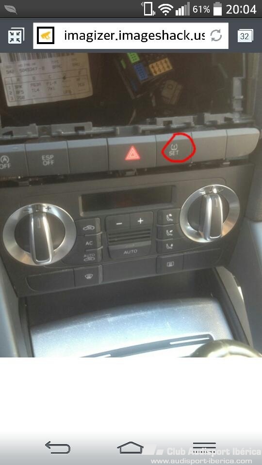

Ahh vale vale,vamos a ver,yo h. Conectado el pin 4 del pulsador del de presion de neumaticos al pin 4 del esp,y no ha hecho.nada,la pregunta es.si los valores ya estan aprendidos via vagcom si pulso el boton deberia de pitar o no?? -
posible brico tpms a3 8p, fotos
Ahora voy a mirar el post,el 27 lo tengo libre asi q lo he puesto ahi,y.lo del vagcom yo tengo el 11.11.3 y no veo.en el modulo abs donde cambiar la codificacion q tu dices,q vagcom tienes tu veyron?? -
Todo el mundo dice q es el pin 27 de la centralita abs,es del 2009 un a3 spb cambio manual,esto.es asi o hay alguna opcion mas? -

Eso ya lo he hecho,creo q era en.el.bite 16/bit 2 pero no va,sera lo de q no tengo el positivo bajo llave puesto todavia? -
Yo lo tengo hecho igual q tu el taponcito blanco ya se lo quite,esta en el pin 27,el pin 1 y 3 he sacado corriente del esp,el pin 4 no lo he puesto todavia a bajo llave,y en el vagcom temgo activado la opcion tpms en el longcoding,pero no veo donde hacer esa resta q dices ni esa numeracion me sale,pero estar esta activado,puede q no funcione al no estar el positivo bajo llave puesto?? -
Si me dejas tu num por privado podriamos hablar por ********* si quieres claro. -
Es q creo q no puedo cambiar ese supuesto valor q tu dices y q he leido por aqui sobre hacerle una resta al num de coding q tiene,no veo donde hacerlo en el modulo abs, a ver. He conectado 3 cables,pongamos q partimos siempre del pulsador set pin1/positivo robado pin2/negativo robado y pin 6 del pulsador al conector abs,pin num 27, falta por lo q he oido uno q sale del pin 4 del pulsador o bien a positivo bajo llave o tambien he visto ala centralita electrica/ conectorB/pin.12 unirlo a este,pero.eso no lo tengo hecho -
