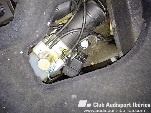

  1. Buenas noches, ¿Alguien podría indicarme los pasos a seguir para rellenar el líquido? Ya tengo visible el mecanismo, la manera más fácil de acceder para quien no sepa es abatiendo los dos sillones y metiendo la cabeza entre los arcos de seguridad, miras al lado derecho (detrás del conductor) y hay una apertura en el tapizado, lo abres y hacs un corte hasta tener visible el mecanismo, pues bien le he hecho una foto y ahora me asalta la duda, ¿Donde demonios se pone el líquido? Adjunto foto, espero que alguien sepa ayudarme. Saludos.
  2. Tienes fotos de ambos lados? Para compararlo con el mío. Yo subo fotos mañana, así entre los dos sacamos algo en claro.
  3. Buenas noches, yo también tengo el mismo problema, cuando te refieres a que tienes una pestaña, te refieres en la posición del acompañante no? Porque me he fijado en mi coche, y tengo una pestaña metálica que si le doy con el dedo sube y baja, pero solo en el lado del acompañante. Si puedo mañana le tiro una foto a los dos lados, para que veas a que me refiero.

  6. En mi caso ni sube ni baja la capota, debo de tener el líquido vacio completamente, de hecho lo compré de 2º mano hará un año y como me lo vendieron que era manual ni cuenta le puse, pero viendo que tengo toda la botonería y es un 180cv descubrí que es automática. A ver si me pongo pronto al lío y miro el líquido de la capota, la forma que han comentado mas arriba parece la mas comoda.

  9. Aprovecho en este hilo para no abrir otro. Compré un TTR 180cv de segundamano y me lo vendieron como "manual" pero tengo los botones de abrir y cerrar capota y aparte el del derivabrisas, pues bien cuando acciono el botón para abrir o cerrar, no hace nada, he ido al concesionario y me han dicho que tengo que dejarselo allí, ya que no saben que puede estar mal, y la broma me puede salir por 100€ (2 horas de mano de obra) solo buscando el fallo. Puede ser que sea que no tenga nada de líquido hidraulico? No me importa quitar/poner la capota de forma manual, pero ya que es eléctrica me gustaría tenerla bien. Y para comprobar el líquido, ¿Donde se mira? Muchas gracias.
