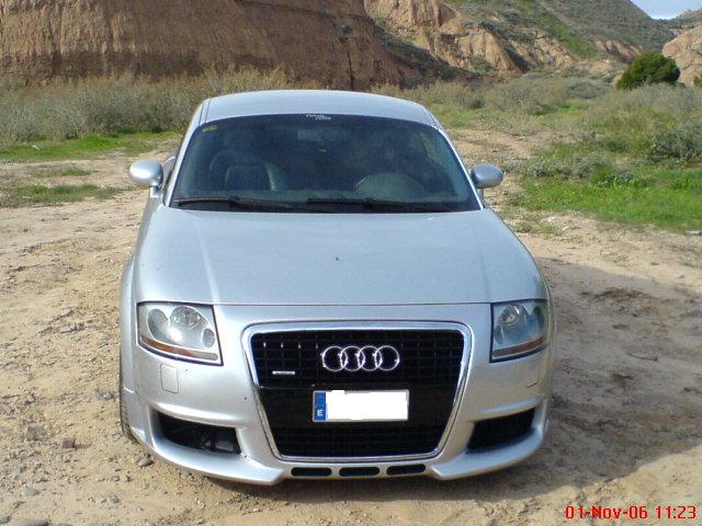

Lo de mil vueltas al de serie.... en fin, a mí personalmente no me gusta nada, me quedo con el de serie. Que llama la atención seguro, pero te pueden mirar por lo feo que está o todo lo contrario, habrá miradas de ambos tipos. A mí personalmente, insisto.. es opinión mía exclusivamente, no me gusta (he visto las fotos q has puesto). sinceramente eres la primera persona que no le gusta este frontal pero bueno como dices tu ay gustos pa todo pero compara el de serie a este....
el paragolpes es rieger con la calandra del a8 pintada de negro
