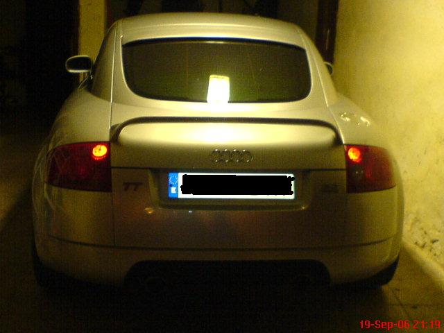

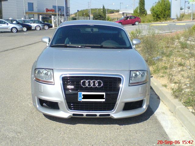

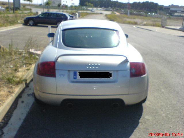

ya tengo unas fotillos son con el movil, de lateral ya le sacare que ahora esta con unas llantas cromadas que no me gustan a ver si le pongo las nuevas del tt del paquete sline en 18
en mundotuning.com sale el del cristal y el de abajo es tb un rieger y queda muy guapo
si lo pegas con la pasta que viene con un poco que le des sobra, si no para quitarlo alucinas pega muxoooo te dejo pa que veas como es el mio aunque la foto es mala que ta sacada con el movil
yo tengo el frontal rieger con los faros plata y le da mil vueltas al de serie y llama la atencion que flipas a ver si pongo unas fotos lo que pasa que me pone que son muy grandes a ver si pa la noche las meto.
