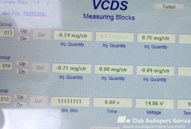

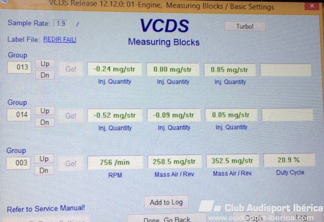

Mas mediciones ahora canales del 72 al 77 sigo pensando q si goetasen debia reflejarse no?? A mi lo q me mosquea es q aparentemente el unico sintoma q tengo es el humo y solo de vez en cuando, puede ser q sea producido porque en su dia al romper el bimasa y demas paso algo de aceite al sistema de escape y que algun residuo??

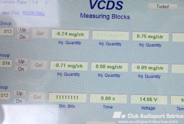

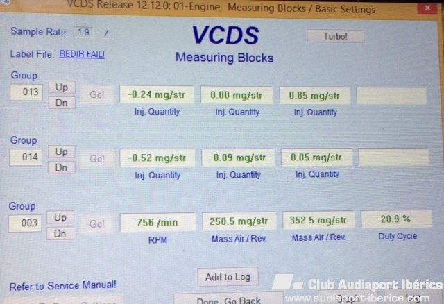

Estan correctas estas lecturas de los inyectores?
Eessam responde a Eessam de discusión en Vagcom (VCDS)
Se trata de un a4 b7 3.0 tdi motor bkn aunque el motor tiene un año por lo q se supone q los intectores deben ser los buenos. En fin q os parece la lectura? Si es q la he tomado bien
Preocupado por mis inyectores me decidi a pasarle por el vag com pero todos los videos q vi eran para cuatro cilindros, deduzco q tengo q mirar los canales 13 y 14 y estos son los datos, parece q eatan bien no? Por cierto mientras lo media una humareda buena monte
