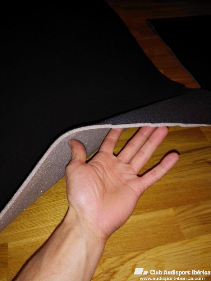

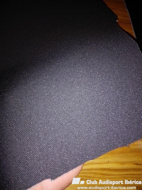

Aqui estan las nuevas telas: Parecen de buena calidad y el tacto me gusta, aunque me recuerda un poco a las puertas de un Citroën C2, pero un poco mejor de calidad quizás. -

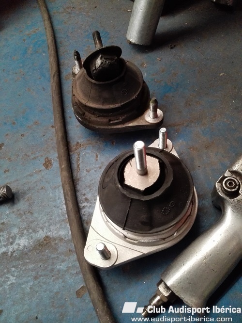

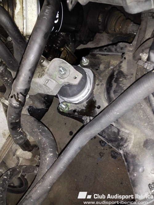

La pieza ya prestando servicio en el niño mimado. También cambié el taco del lado izquierdo, éste era el derecho. Ahora se nota mucha mas suavidad en los cambios de marcha, también al arrancar y parar el motor, aunque también tengo el taco de la caja de cambios del lado izquierdo muy tocado, tiene unas grietas y un aspecto podrido importantes, pero no lo localizo de momento en competencia. -

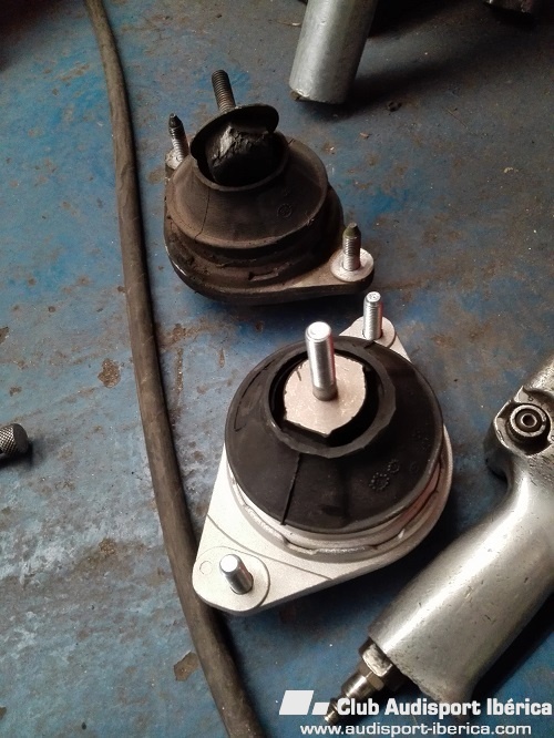

La comparación del taco motor nuevo con el de origen es odiosa...¿el precio del taco?18€ en repuestosauto.com. ASI da gusto!! -

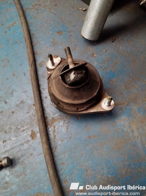

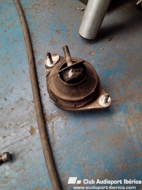

Llegaron los tacos hidráulicos y me puse a ello...ya veis lo que pasó al empezar a aflojar el primero, se me quedo en las manos. Menos mal que calzé antes el motor con un gato. -

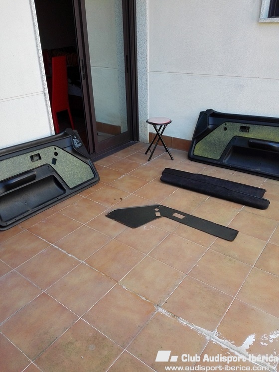

Quedaron bien limpios, también desmonte la guantera de la puerta y aprovecho para lavarla bien por dentro y por fuera, ni os imaginais la roña de las esquinitas...es abismal. -

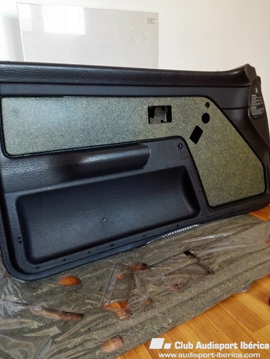

buenas noches, esto va un poco lento pero no hay casi tiempo, el trabajo ha repuntado mucho y queda poco tiempo y menos energías para ponerme con el coche, pero poco a poco van habiendo avances. Ya se han retirado los paneles de puerta y se han destapizado. Los tapizados originales no los fotografié porque simplemente me daban pena, sólo con soplarles un poco ya se caía solo, no tuve que hacer ni fuerza para retirar la tela. Es el resultado de que entre agua en el coche, la humedad se lo cargó por dentro, ni mas ni menos. -
