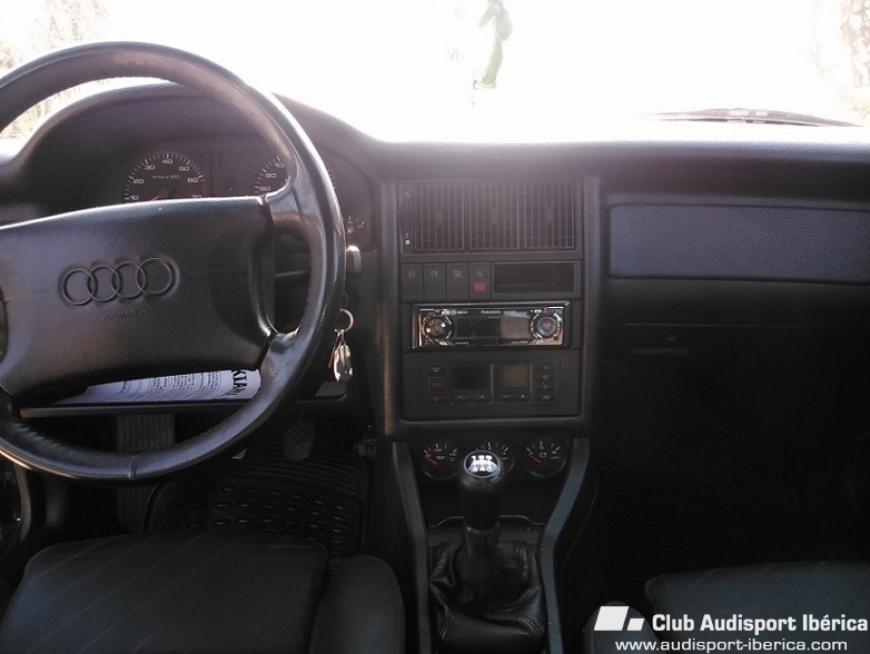

  4. Detalle del interior, bastante bien cuidado, con su clima y esas molduras que me dicen que no se ven en los Coupés, justo delante de la "copi"... ¿Las habeis visto en algún otro Coupé?
