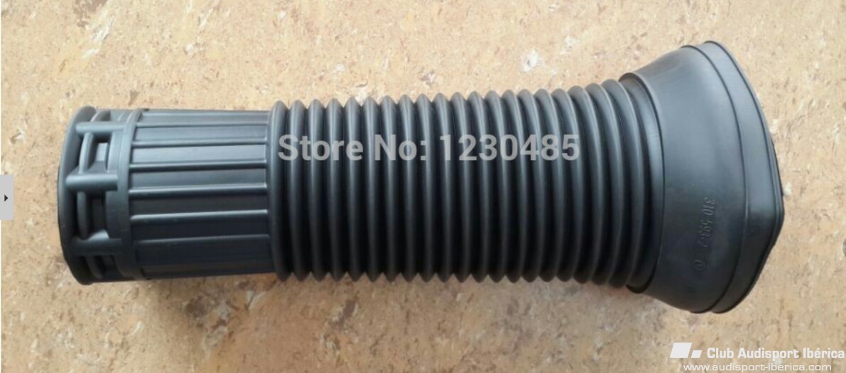

  1. La pieza en cuestión sería algo así como la de la imagen. Luego enviaré fotos del estado actual de la pieza dañada.
  2. Buenas tardes!! He estado revisando la suspensión del audi a8, por precaución. He observado que los guardapolvos (o fuelles) que protegen las famosas balonas del los pinchazos, estan muy estropeadas o casi ni estan. De hecho la delantera izquierda al tocarla se ha partido. Entonces me he puesto a buscar en varias web por internet y apenas hay repuesto para esta pieza, o yo no la encuentro. Los más que conseguido ha sido su número de referencia y creo que es: 4e0616137a. Y una pieza en esta web, pero me da poca fiabilidad http://es.aliexpress.com/item/Shock-Absorber-dust-boot-for-Audi-A8-OE-4E0616039AF-4E0616040AF/1825717906.html , aunque para esta pieza el número de refencia que me da es el de la propia suspensión delantera derecha y no se si será valido. ¿Alguno sabéis por donde la puedo buscar o comprar? ¿Existe compatible para esta? Gracias!
