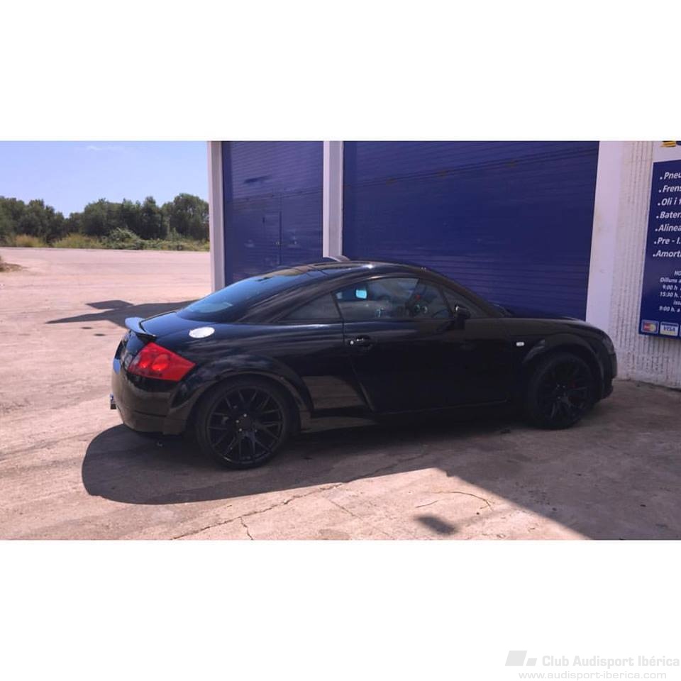

  3. Buenas, e montado unas 3SDM y el problema viene que las compre con 9,5 de ancho de llanta y al arrancar el coche ,sorpresa! Las llantas tocan con la suspension de serie, total, e tenido que poner unos separadores delante que tenia por casa de 2cm y queda enooooorme por delante pero se le salen las ruedas de la carroceria ( es un audi TT mk1) Soluciones?? Una roscada sera mas estrecha y no rozara?? Que puedo hacer?? No quiero llevar separador!!

  21. Buenas, e montado unas llantas 3SDM 0.01 de 9,5' de ancho y 18 pulgadas. Con neumaticos estirados y todo eso jaja.. Problemas: - Quitar el separador trasero y ponerlo delante porque rozaba la suspension de serie con la llanta. ( Solucion provisional ) - Pese a llevarlo bajado ya el coche por los muelles Eibach pro Kit -30mm queda levantado a mi gusto. - Ahora comprare las roscadas Ta Techniks y pondre roscadas que son mas finas que las de serie y asi soluciono el problema de llevar separador delante, y pasare el separador atrás, que ami me encanta el Stance. ( matarme puristas ).
