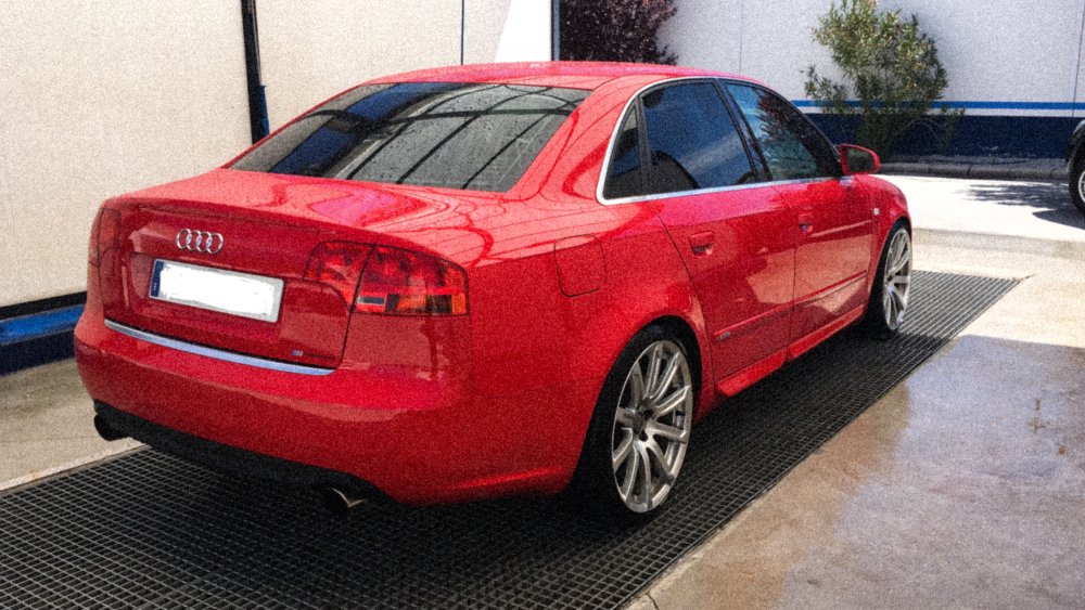

Bueno pues tenemos nuevos cambios en el automobile.de Tocan llantas modelo new rs4 en 19,al igual que en el otro modelo. Creo que quedan bien y el color le va.De buen toque y muy oem.Aunque seguro que dicen que están muy vistas jajaj -

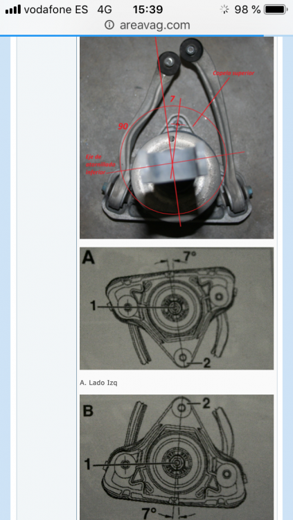

Yo recuerdo en un brico de un b6 que salía lo de la copela girada,voy a ver si lo veo -
Problemas con el tren delantero en b7
Sanchez_Gallu responde a Sanchez_Gallu de discusión en Mecánica Audi A4 B6/B7
Bueno pues ya he salido del taller y me dicen que tengo el amortiguador derecho con un grado más de inclinación de caída que el izquierdo,puede ser porque los b7 y los b6 recuerdo que la la copela superior se podía girar unos grados.No se si el desgaste ha venido relacionado a eso y una mala compensación al alinear después de su montaje.De igual forma tengo que cambiar gomas. Asique cambiaré gomas y al hacer el paralelo se debe corregir. Voy a apurarlas un mes o así y las cambio. Os cuento cuando lo haga a ver si se soluciona.
