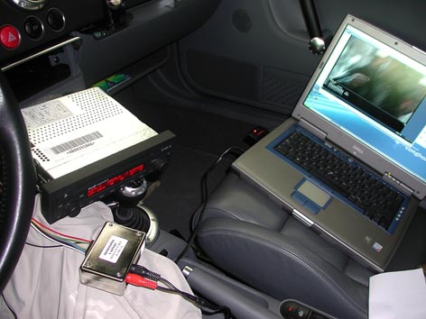

  9. EOGC
    Por fin !!!
    Ahora me queda pasar cables etc y enchufar la pantalla táctil, ya os contaré!

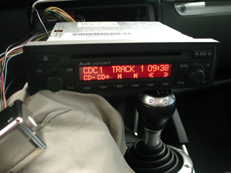

    .... alehop!!! sacamos el cd y la pantalla cambia a esta presentación tipo cargador de Cds... YA SUENAAA!!!!

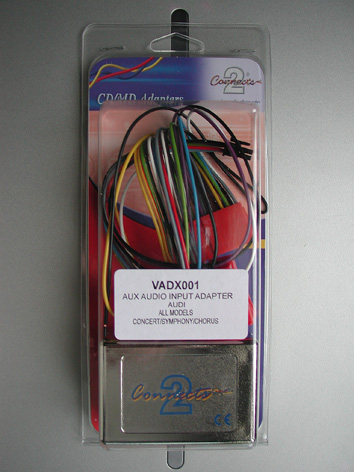

    ....paso 2, sacar el interface del blister, je je

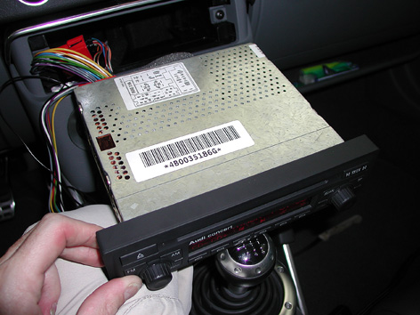

    Me ha costado pero por fin he conseguido el interface para la Concert II que permite una entrada Auxiliar para este radio-CD, me ha costado mucho pero lo acabo de probar y va a las mil maravillas. Recomendable 100% Disculpar por lo cutre del reportaje pero es que no tenía mucho tiempo a la hora de comer. Si alguien le interesa le paso la dirección, precio 88,50 €, lo importa una empresa española. Aquí lo primero de todo, sacar la Concert II...........
