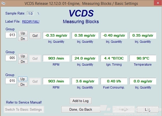

Hola, hoy he andado con el vagcom a vueltas, y he hecho esta captura de pantalla, que os parece el estado de los inyectores y demas? es un a3 del 2001, motor asv 110, con 261.000km, y llevo la egr anulada con la chapita (es bomba rotativa) eso del timing en el canal -05 esta bien? deberia mirar algun canal mas? agradeceria vuestras opiniones y sugerencias, muchas gracias de antemano
Si el sensor es original se da por hecho que te lo dieron por bastidor del vehiculo... , que es el que corresponde... joe, pos si que es raro... fijate por si acaso los cables del conector y los pines del sensor.. haber si no va ser el que tiene que ser... por mirar.... un saludo, y suerte!
