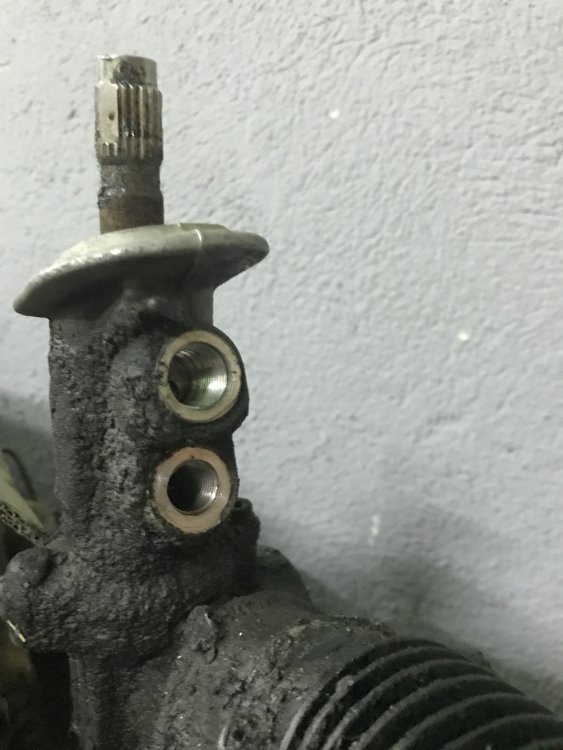

  6. Buenas, ayer monté la cremallera de dirección en mi audi a3 1.8T (8L) y todo genial, lo unico que no se es donde van los dos tubos de liquido de dirección, el que viene del depósito y el otro tubo que van a la cremallera nose si me explico.. el que viene del depósito va en el tornillo de arriba o en el de abajo? Os adjunto una foto, grácias.
