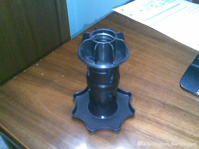

es q yo he comprado el coxe hace unos dias y claro.. revisando todo. Y habia observado q el tornillo ese no me llegaba a roscar pq se kedaba corto. Pues tiene como un casquillo con cuatro pestañas, con la ayuda de 4 alambres duros conseguí levantar las 4 pestañas a la vez, luego giré el casquillo un poco para q las pestañas se posaran sobre 4 railes y asi se kedara sin encajar las pestañas. Lue una vez kitado los alambres desplacé el casquillo hacia delante y asi dejé a la vista otras 4 pestañas mas q tenia el tubo, con un poco d fuerza lo giré y lo alargué lo que necesitaba, y yasta. Lue todo otra vez como estaba y listo. No se si me habreis entendido pq nadie se habra puesto a mirar en profundidad ese tornillo , pero si os pusierais lo entenderiais. -

como alargo el tornillo q fija la rueda de repuesto??

hola compis.. tngo un pequeño problemilla q kizas sea una tonteria pero a mi me trae loco.. Pues veras.. el tornillo negro de plastico q aguanta la rueda de repuesto en al avant me queda corto, y por su forma creo q se puede alargar pero no se como.. Alguno me puede ayudar??? gracias.. -
