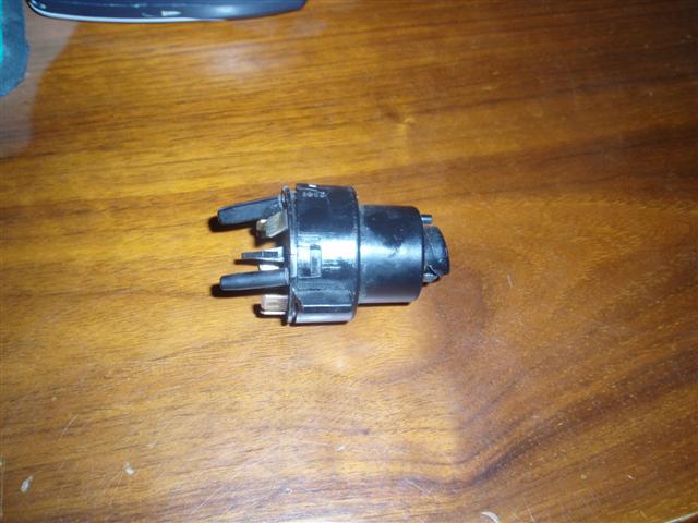

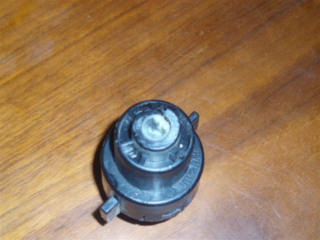

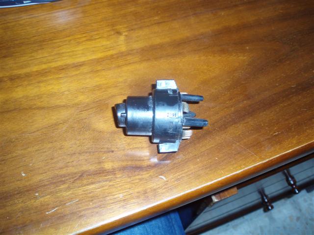

bueno ... pos ya he recogido el coche hoy... Sí, vaya tela el tiempo que ha tardao el mecanico pero bueno... Ya lo tngo y na.. os voy a contar cual era el problema.. Bueno por partes.. lo primero q le pasaba es q no me daba contacto la llave al final del todo, o sea para voltear el motor de arranque.. Pues os pongo lo q me ha cambiado el mecanico q por lo visto va detras del bombín de la llave de contacto. -

eiiii... ya me ha dixo el mecanico el fallo q tenia.. Os comento , eran dos.. sí dos.. una put*da ya lo se pero bueno.. dos fallos del tiron.. uno detras de otro. El primero q era por lo q no me volteaba el motor de arranque, era un contacto en el bombin de la llave, q no llegaba a dar contacto al final del todo .. y claro.. si me daba el primero contacto q era el encendido del elvalunas.. luces y todo eso pero el ultimo q era para arrancar pos no daba contacto.. Y el segundo q era por lo q no arranca era por q no le llega gasolina, dice q la bomba no acciona pero digo yo.. la cambié hace un año justito e iba super bien.. sin ningun ruidito ni na de eso(espero q solo sea un cable q no dé contacto... pq sino.. pfffff.. pasta pa la bombita d los c***..) . Y nada.. en cuanto lo tenga os diré con certeza los sucesivos problemas. Ya de paso me esta mirando la luneta termica y el aire acondicionado q funciona el boton pero no se pone en marxa el motor del aire. pit.salu2 -
