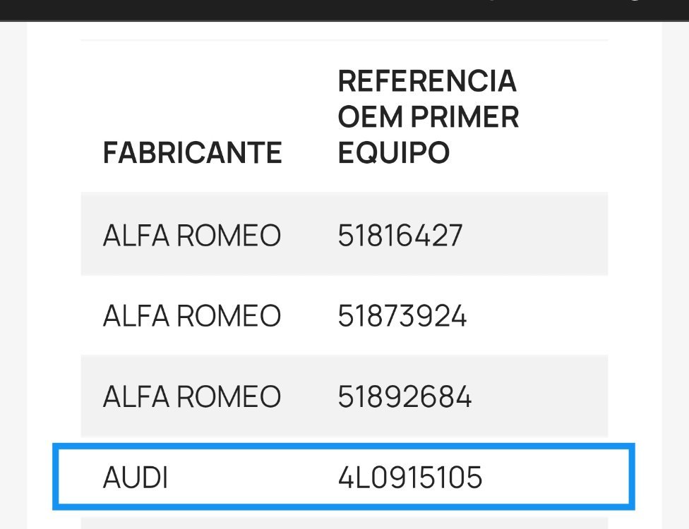

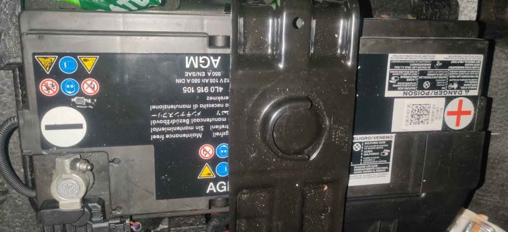

  2. Hola a todos, he estado leyendo bastantes publicaciones del foro relacionadas con el tema de la batería y cambios de batería y demás. Aprovechando este hilo, os pregunto por una duda que tengo. Al igual que @Moncho2 tengo un A4 B8 TDIe 136cv (en mi caso Avant). La batería actual es esta Varta 4L0 915 105 12V 105Ah 580 A DIN 950 A EN/SAE AGM. Lleva tiempo pidiendo un cambio y me he decidido por sustituirla por una Varta H15 (https://baterias.com/bateria-varta-h15-agm-12v-105ah-950a) ya que por lo que he visto es equivalente a la que tengo montada Seguramente la reciba mañana. Seguiré uno de los bricos que he visto https://www.audisport-iberica.com/foro/topic/338550-brico-sustitucion-de-bateria/. La duda que tengo es con la codificación del código BEM, siendo equivalente a la que tengo montada, ¿tendría que codificarla en el VCDS con algún código BEM diferente o como en principio es la misma batería no haría falta y es solo montar y listo? Gracias
