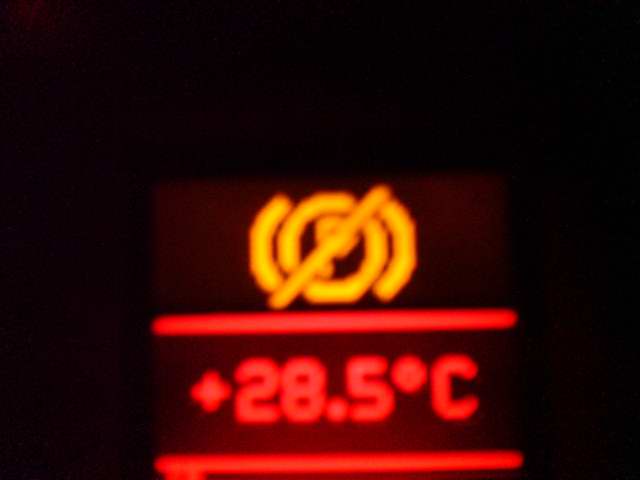

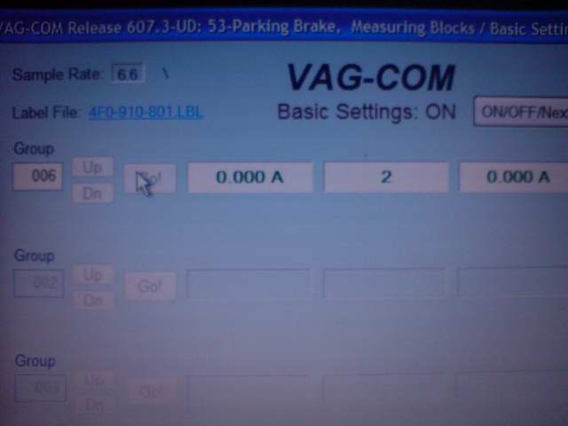

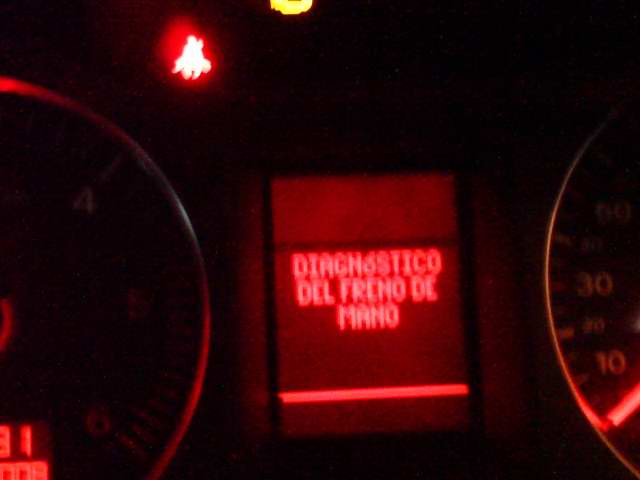

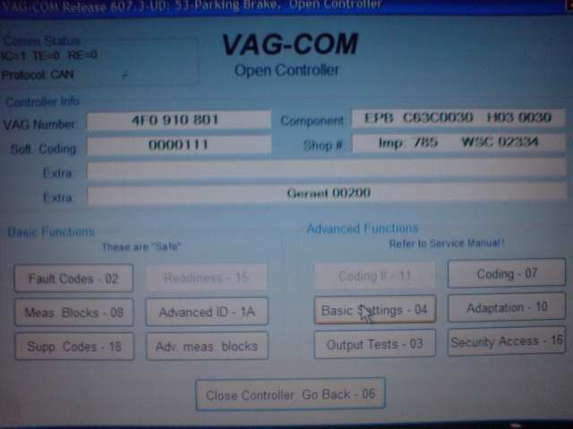

Una vez sustituidas los dos ejes procedemos a activar de nuevo los frenos con el vag-com: de la misma forma lo unico que en group tenemos que poner oo6 y le damos a Go! Atencion:Para realizar esta operaciones con el vag-com la haremos con el freno electrico quitado en el momento de la desactivacion y activacion es normal que el testigo de freno de mano como el indicador del boton parpaden -

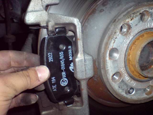

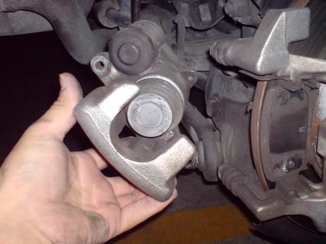

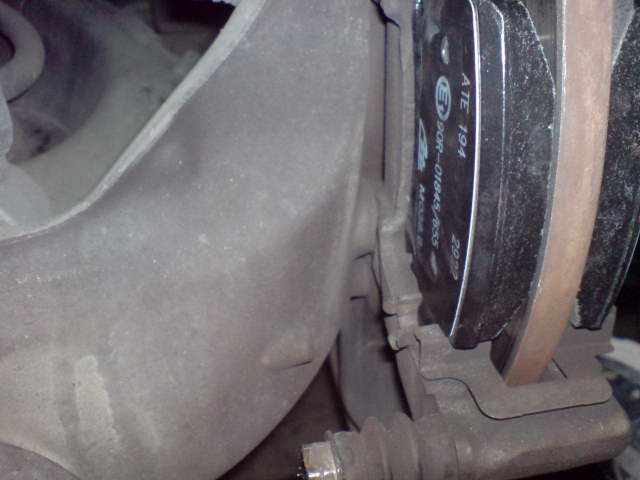

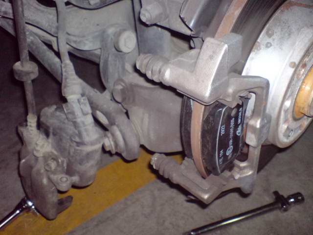

Luego sacaremos la pinza del hueco y procedemos a recuperar el piston:Para ello podeis utilizar una pequeña palanca o un sargento . Y quitaremos las pastillas antiguas y colocaremos las nuevas -

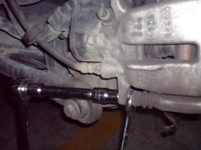

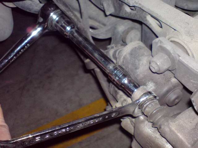

Luego desmontaremos la pinza quitando los dos tornillos de soporte en el cual utilizaremos la llave de 13mm y la de 15 mm -

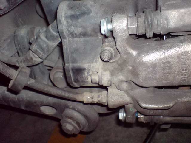

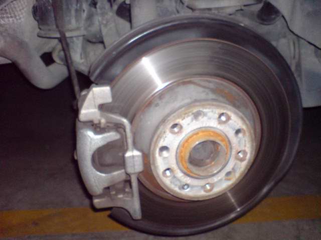

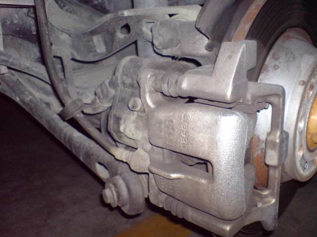

procedemos a elevar el coche y desmontar la rueda,Una vez desmontada nos encontraremos con esto Foto1 -

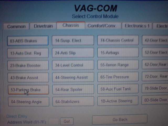

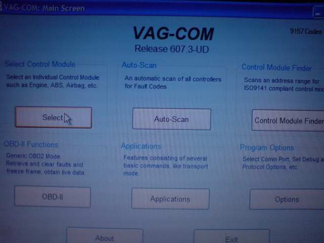

Bueno pues ya teneis aqui el manual para cambiar las pastillas de frenos traseras al A6 4F ya que teniamos la dificultad del freno electrico .. Pues bien ya no tendreis problemas a este manual que os voy a preparar. Bueno comenzamos con la herramientas que vamos a necesitar: 1.vag-com 607.3 o similares 2.Llave sija de 15 3.Llave de tubo y fija de 13. COMENZAMOS: Bien situaremos el coche en posicion recta y procedemos a activas el vag-com. y hacemos lo siguiente Abrimos el vag-com SELECT 53-PARKING BRAKES (04)BASIC SETTING En group marcaremos oo7 y con esto desactivaremos por completo los frenos electrico .os pondre un video que he encontrado de demostracion pero hecho con un aparato diferente. -
