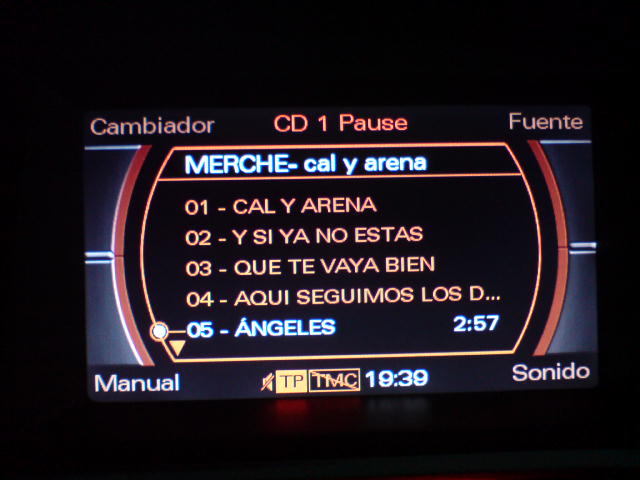

	Stop o pausa durante la reproducción de un CDstyle responde a paconavarro de discusión en Audi A6 / Allroad C6 (2005 - 2011) a ver os comento yo tenia la 2120 y al pulsar me hacia el modo pausa es decir en el MMI en la parte superior pone PAUSA y el simbolo del sonido se tacha en la actualversion que tengo 4220 idem
	Stop o pausa durante la reproducción de un CDstyle responde a paconavarro de discusión en Audi A6 / Allroad C6 (2005 - 2011) dando un toque al bonton del volumen hacia abajo hace el modo pausa

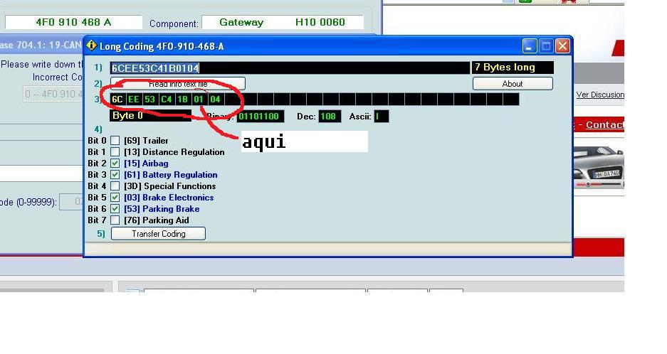

	Instalacion Navegador MMI en A6 2.7 TDI '05style responde a yogur de discusión en Audi A6 / Allroad C6 (2005 - 2011) Es en el byte o1 perdon aqui te indico donde estan los bytes solo tienes que ir pinchando en cada uno de ellos y te iran saliendo diferentes cosas .. El tema del cable es que hay kits que te traen el cable como instalacion original entonces a de llevarlo a la zona de fusibles y colocarlo en tu caso no te hace falta ya que el cable que tienes trae echo un puente del KBOX al NAVI y con eso le pasa la corriente saludos:Y por el tiempo no te preocupes pa eso estamos

	Instalacion Navegador MMI en A6 2.7 TDI '05style responde a yogur de discusión en Audi A6 / Allroad C6 (2005 - 2011) Hay mismo tienes 7 bytes en el byte D1 se encuentra el navegador
	Instalacion Navegador MMI en A6 2.7 TDI '05style responde a yogur de discusión en Audi A6 / Allroad C6 (2005 - 2011) El fallo 384 es al haber habierto el sistema de fibro optica una vez eliminado ya esta..Luego hay uno que dice proteccion de componentes para eso debes ir al canal 19 GATEWAY y en el long codin ver si lo tienes habilitado el navegador
