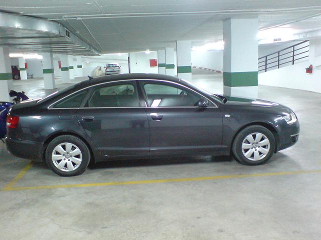

yo en uno tengo las de 16" de serie y en el otro tengo unas 18" las del audi A8 y pa mi parecer no se notan muchos los baches y quedan de escandalo

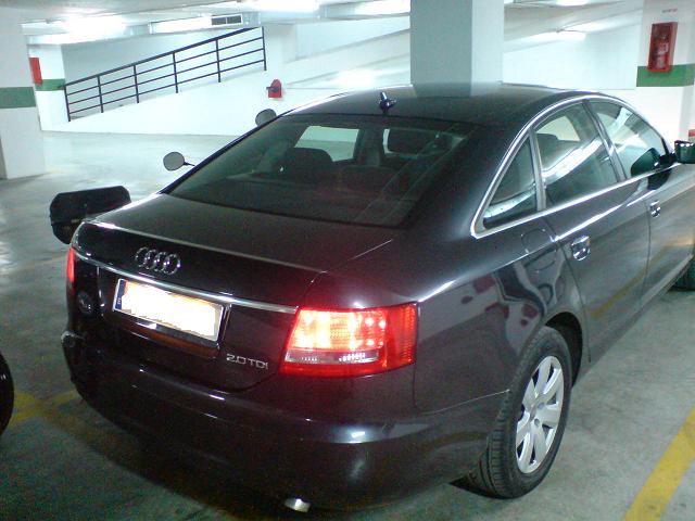

buno pues deciros que e colocado la antena y le da un toque mas xulo al exterior y queda mu bien a ver que os parece brico antena
(se me olvidaba un consejo echarle en el interior de la antena un cordoncito de silicona negra para estar mas seguro de que no entrara agua en el interior yo e comprobado la mia y ya esta perfecta .. :clap1:

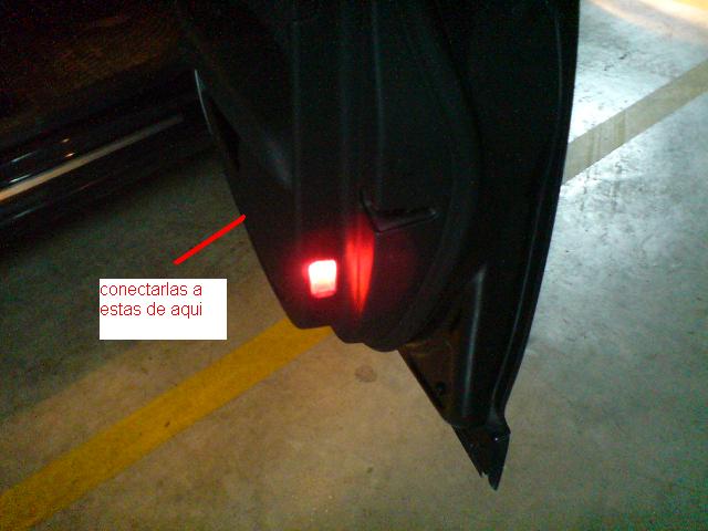

pues solo tienes que quitar el catadrioptico y sustituirlo por el de portalamparas y conectarlo a la luz blanca de la puerta (parte inferior) -

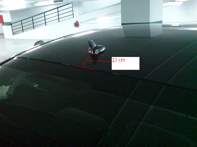

la medida de la original es 11 cm del cristal a la antena (ojo parte trasera no el centro del tornillo) y el centro lo podemos localizar en la 3ªluz de freno hay un pequeño circulo que nos indica el centro

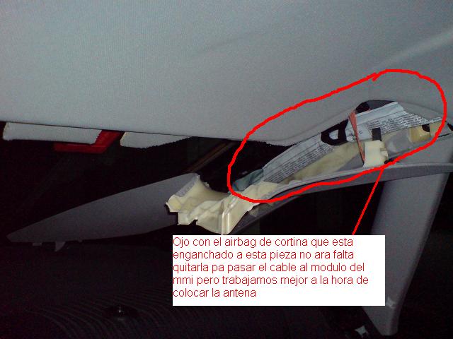

Hay que tener cuidado con el airbag y protegemos bien el techo para que no se arrañe con las virutas de hierro El primer agujero que sustoooo jejejeje

no el mio venian los catadriopticos pero yo le coloque las luces y hoy se lo acabo de hacer al otro audi me falta investigar para colocarlselo en las puertas trasera a ver si alguien por aqui me alluda en la conexion -
