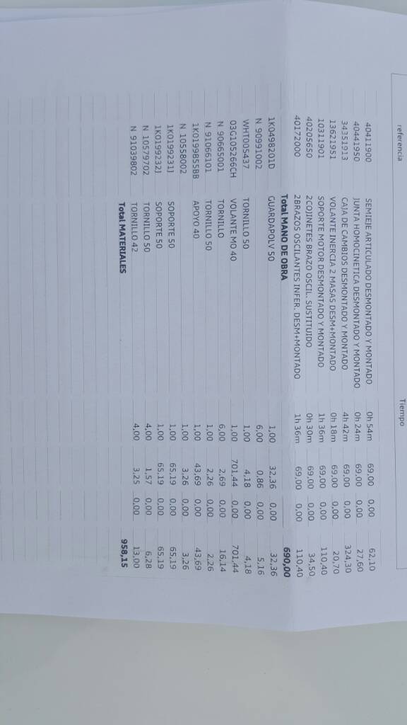

Bueno Abro este hilo aver quien me puede ayudar. Acabo de sacar el coche del conce, lo lleve para una revision porque compre el coche hace un mes. La cosa esta muy j..... Resulta que tengo que cambiar volante motor, amortiguadores y unas cuantas cosas mas. No tengo ni ideea de eso pero vaya presupuesto que dan en el conce, adjunto fotos. Buscando por referencias salen por menos de la mitad de lo que me han puesto en los presupuestos. No contando la mano de obra que es una barbaridad... Aver si alguien me puede orientar como se pueden conseguir estas piezas. Y luego montarlas en algun taller de confiaza (tendre que buscarlo...). Espero que sirvan de algo las referencias. Gracias
