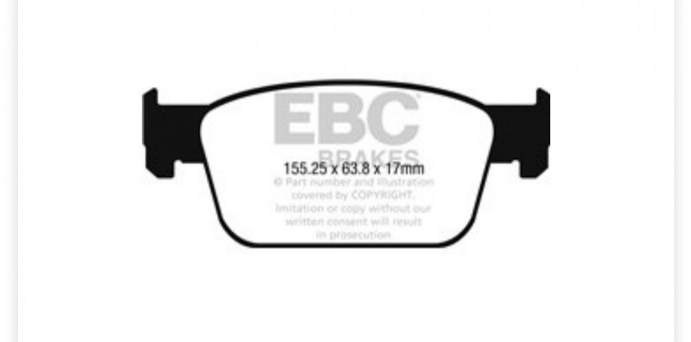

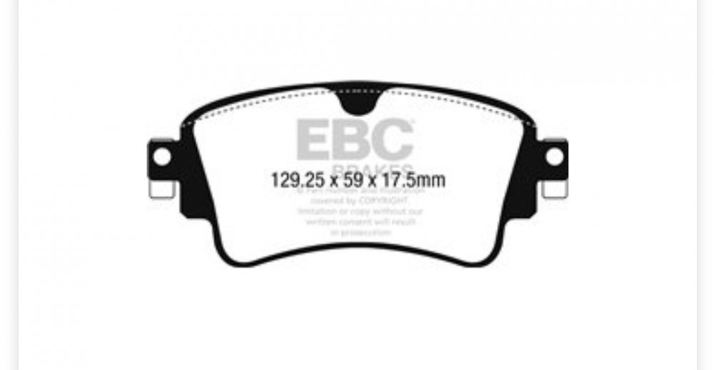

Estas son las delanteras Y estas las traseras Son con esa forma, porque hay otro modelo que pueden llevar a error y son bastante mas caras
Sino quieres algo mejor yo no me complicaría, he iria al taller donde quieres que te las monten y que ellos te las pidan. Creo que las de serie son de la marca ATE pero no estoy seguro. Te paso la plantilla de como son las delanteras y las traseras por si las quieres comprar tu por Internet, en Oscaro, en autodoc...
